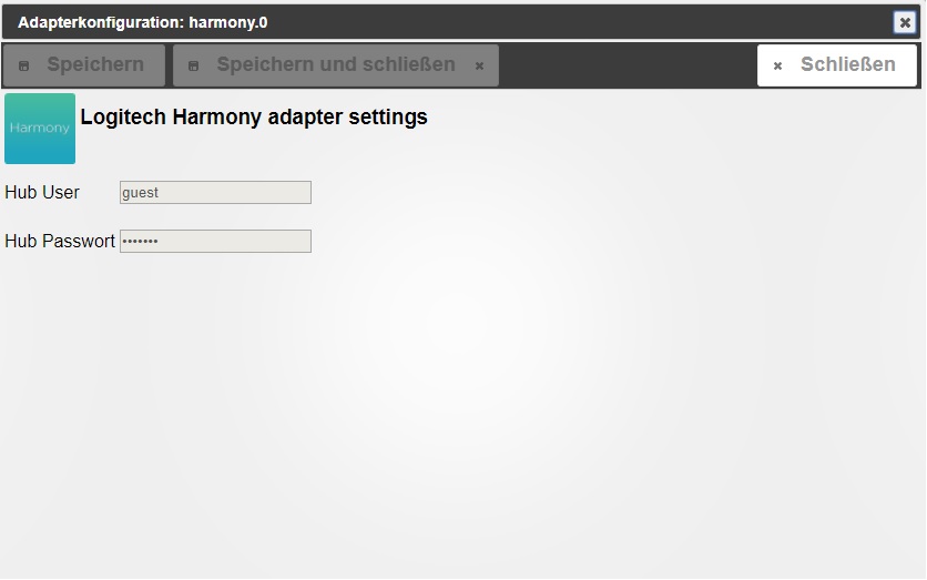

          ~~![](</s><URL url=)<link_text text="http://www.iobroker.net/docu/wp-content ... nfig02.jpg">http://www.iobroker.net/docu/wp-content/uploads/2015/09/Harmony_Konfig02.jpg</link_text>" />
          Bin davon ausgegangen dass ich diesen Suche Hub Button sehen müsste und einen Hub auswählen kann wenn es fuktioniert
          edt.:
          ok mit Harmony scheint er sich wirklich verbunden zu haben…. Sorry :roll:~~

              @honk:
              auch wenn ich mich noch nicht so ganz auskenne wie ich das zum Laufen bekomme….. `
              Wie wäre es da mit:
              http://www.iobroker.net/docu/?page_id=7502&lang=de
              @honk:
              Bin davon ausgegangen dass ich diesen Suche Hub Button sehen müsste und einen Hub auswählen kann wenn es fuktioniert `
              Die Screenshots stammen von einer älteren Version, seit dem habe ich keinen Hub mehr in Betrieb :(
              Wie sehen denn bei dir die Objekte von Harmony.0 aus?
              Rainer

                @honk:
                Rainer `
                Hat anscheinend wirklich schon fuktioniert. Alle Aktionen und Geräte sind aufgeführt
