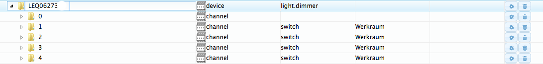

    ich verwende einen HM-LC-Sw4-DR. Dieses Gerät funktioniert wie es soll.
    Hierzu habe ich 2 Fragen (hoffe, dass es keine Fehler sind):
    • Wieso wird in der Spalte "Role" der Wert "light.dimmer" angezeigt?
    • Ist es möglich statt der Kanalnummern (0-4), die Symbolischen Namen (von der CCU) anzuzeigen?

      Inzwischen gehe ich hierbei von einem Fehler im rpc-Adapter aus.
      Wenn ich den Parameter STATE am HM-LC-Sw4-DR setze:
      ! setState("hm-rpc.0.LEQ06273__.1.STATE",true);
      erhalte ich folgenden Fehler im log:
      Tobias

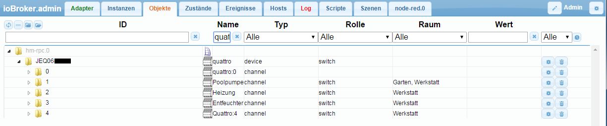

          Ich habe auch einen HM-LC-Sw4-DR. Bei mir sieht das unter #objects so aus:
          Auch beim Schalten habe ich keine Probleme.

            @Homorun: Welche Firmwareversion hat deine Hardware? Mein HM-LC-Sw4-DR hat V2.4. Meine CCU2 hat die neuste Firmware.
            @Bluefox: Was soll ich aufzeichnen? Den Anlauf vom RPC-Adapter oder den Moment, in dem der Fehler im Logfile gemeldet wird?
            Zum Spaß habe ich soeben auf einem RaspberryPi ioBroker als Testinstallation installiert. Hier wird der HM-LC-Sw4-DR auch als Dimmer erkannt.
            Nachtrag: Das Schalten funktioniert bei mir
            Tobias
            • HomoranH Nicht stören
              @hometm:
              @Homorun: Welche Firmwareversion hat deine Hardware? Mein HM-LC-Sw4-DR hat V2.4. Meine CCU2 hat die neuste Firmware. `
              Firmware Aktor: uralt :mrgreen: v1.9!
              Firmware lxccu: 2.13.7
              Rainer

                Nach einigen Tests habe ich festgestellt, dass die XML-RPC Fehler im Logfile durch Verbindungsprobleme zwischen CCU2 und Aktor kommen. Für meine CCU2 war der Aktor zeitweise unerreichbar.
                Gibt es eine Erklärung für die Darstellung des Aktors als Dimmer?
