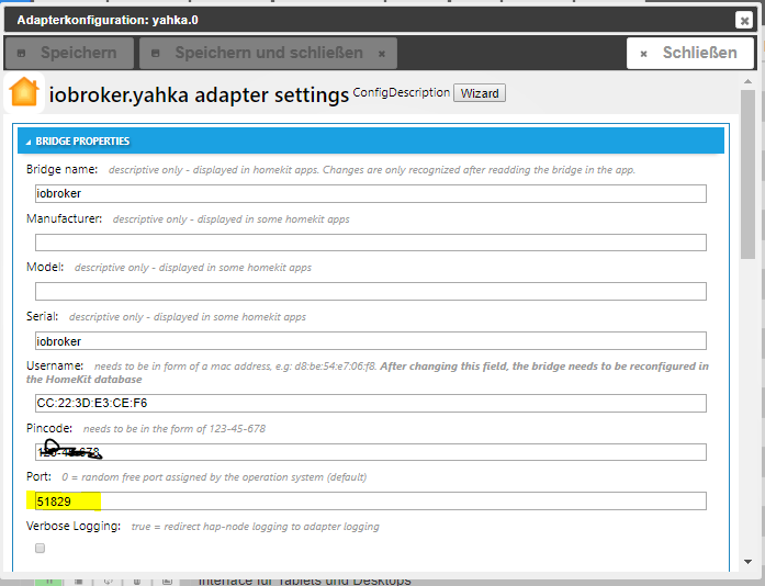

    ich habe folgendes Problem, ich habe ioBroker im Docker Container laufen und möchte yahka nutzen. Yahka habe ich soweit auch konfiguriert und den Port 51829 vorgegeben. Leider wird ioBroker nun als Bridge nicht in Apple Home erkannt.
    Mit````
    netstat -an | grep 51829
    VG
    Stübi
    [4352_iobroker1.png](/assets/uploads/files/4352_iobroker1.png)
    [4352_iobroker2.png](/assets/uploads/files/4352_iobroker2.png)
    ioBroker auf Synology DS216+II im Docker Container

      Problem gefunden. Der ioBroker läuft bei mir im Docker Container auf der Synology NAS.
      Wenn auf der Synology NAS unter Systemeinstellungen -> Dateidienste -> Erweitert der Bonjour Dienst läuft, gibt es Probleme mit dem avahi-daemon im Docker Container. Dieser wird dann nicht mehr von den Apple Home Geräten erkannt.
      Sobald man den Bonjour Dienst auf der NAS deaktiviert. werden die Geräte unter yahka gefunden. Wäre nur schön wenn beide avahi-daemon parallel laufen könnten.
