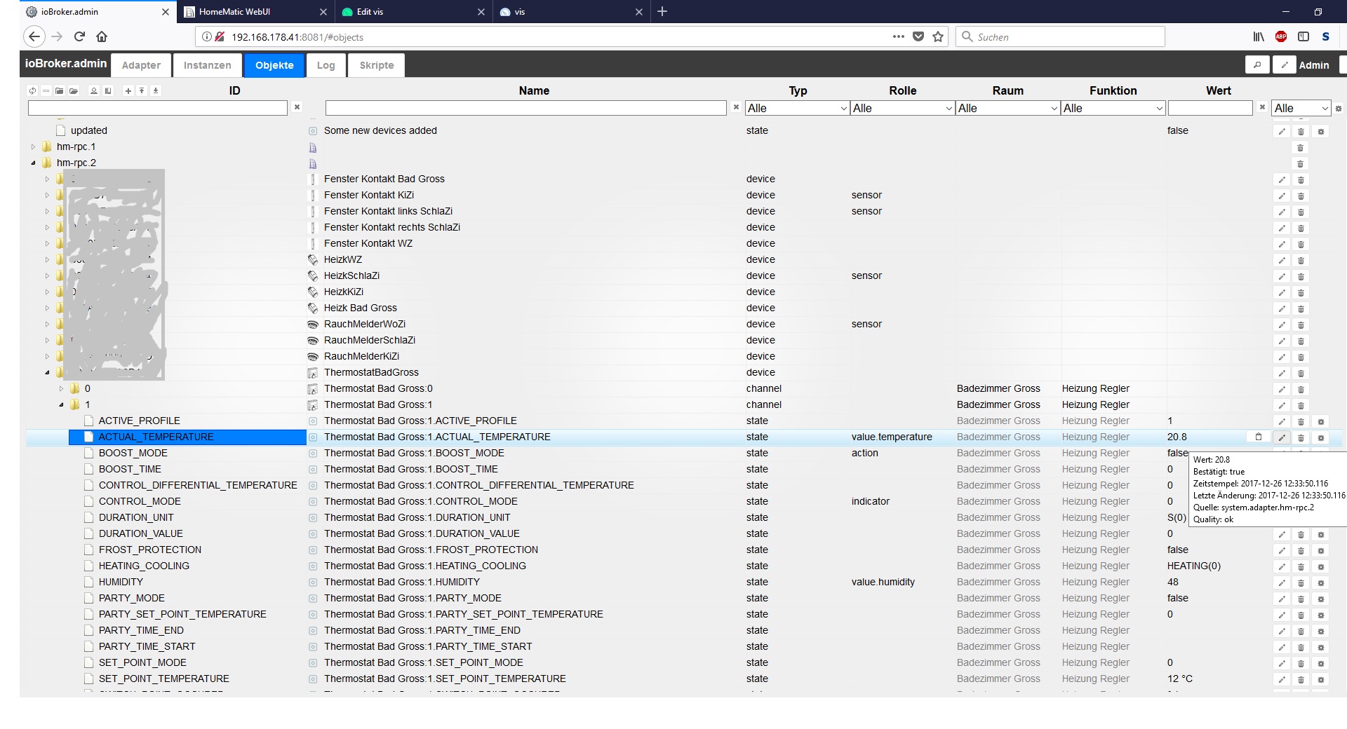

    Nun habe ich das "Problem" das die Daten die von meiner CCU (Pi3) kommen nicht wirklich aktuell sind.
    Zur Ausgangssituation. Ich habe HmIp Komponenten im Einsatz. Wandthermostate und Heizungsventile.
    Wenn ich mir die Datenpunkte im Objekte Fenster anschaue sind diese teilweise älter als eine Stunde :o

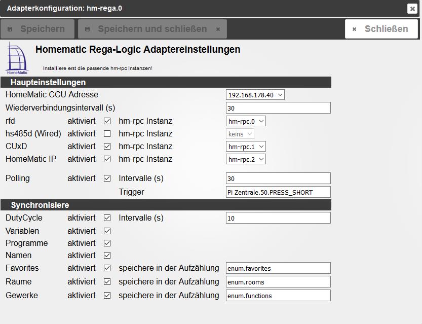

    Anbei noch meine Adapter Konfigurationen, die sind eingentlich so wie sie vorgeschlagen werden (bis auf die IP)

      In der ccu werden aktuellere Daten angezeigt?
      Steht irgendwas im iobroker log?
      • E Offline
        E Offline
        edyelektrik
        Im Log steht nix drin as vom hm-rpc.2 kommt.
        ich habe jetzt mal genauer geschaut, die Daten von der CCU und den ioBroker passen zusammen :? .
        Dennoch finde ich Daten die über eine Stunde alt sind nicht aktuell.
        Wenn ich das richtig verstanden habe müsste ich auf der CCU Seite in den Geräten die "Anzahl der auszulassenden Statusmeldungen" anpassen. Richtig!?
