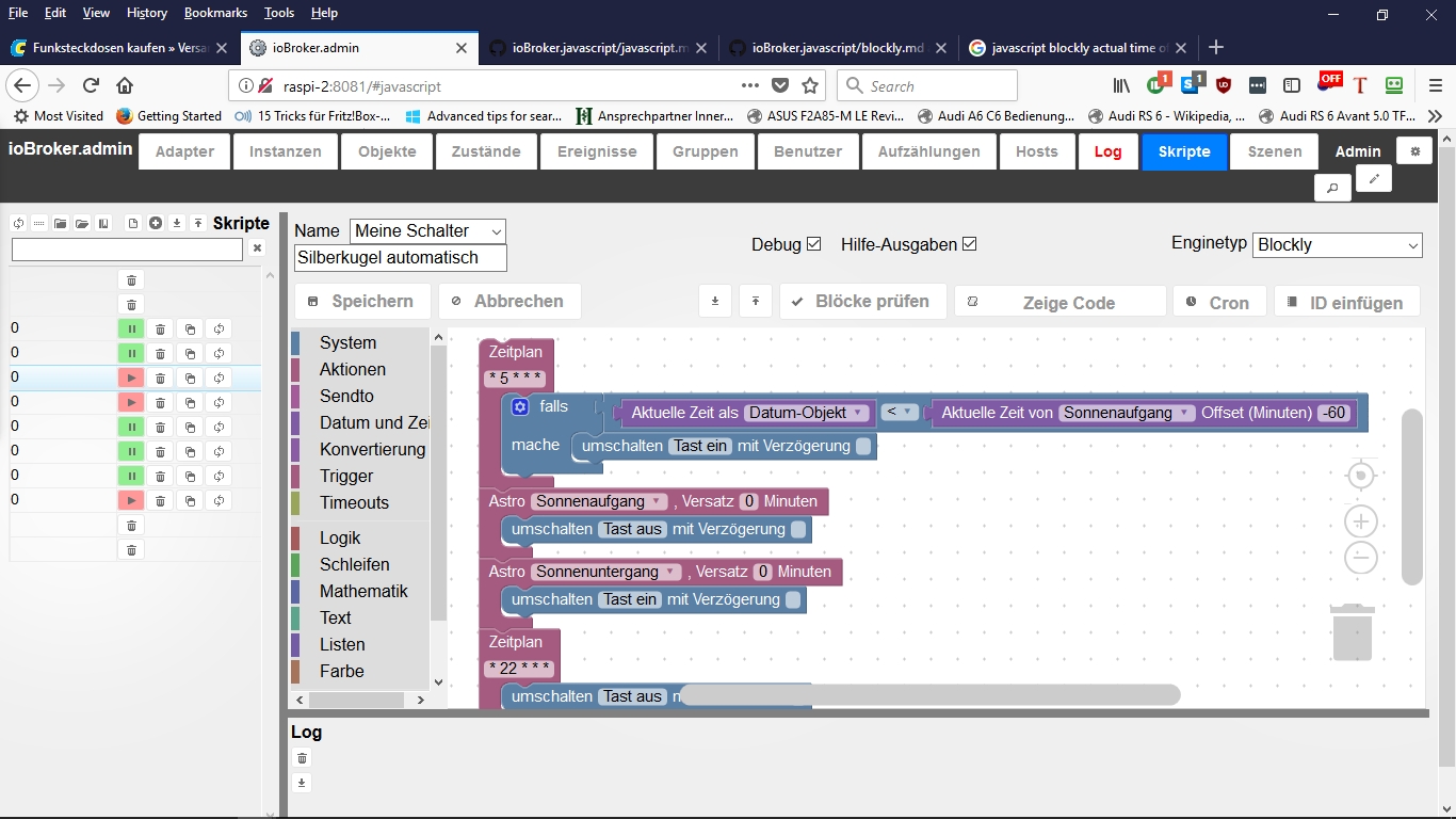

        Jetzt kann ich das folgende Blockly Skript nicht zum Laufen bringen (siehe Anhang). Der erste Zeitblock (um 5 h) scheint nicht zu funktionieren. Die restlichen Zeitbloecke werden richtig ausgefuehrt. Habe ich GetAstroDate richtig eingesetzt? Ich komme nicht weiter und bin fuer jeden Hinweis dankbar.
