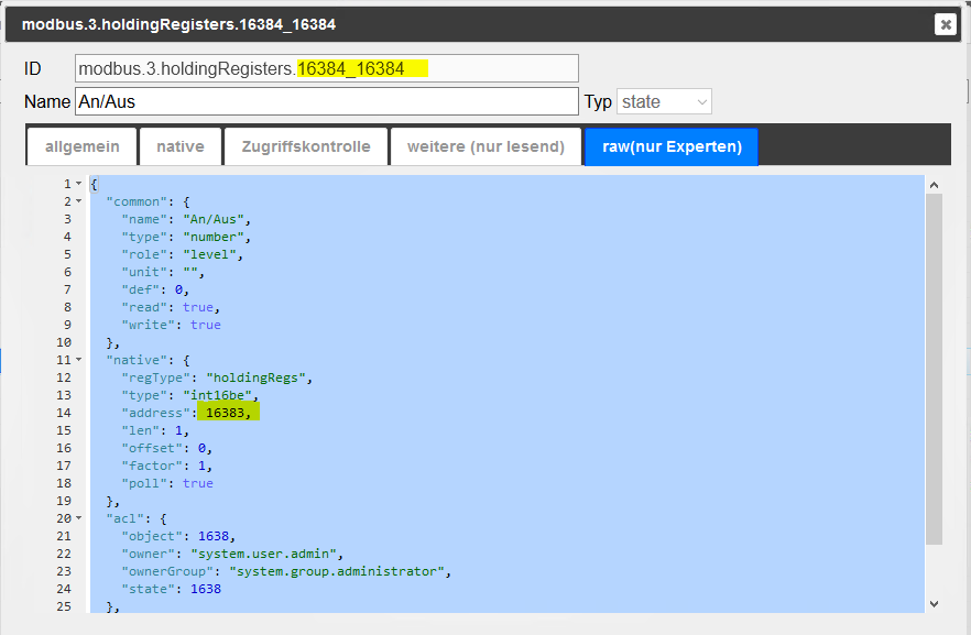

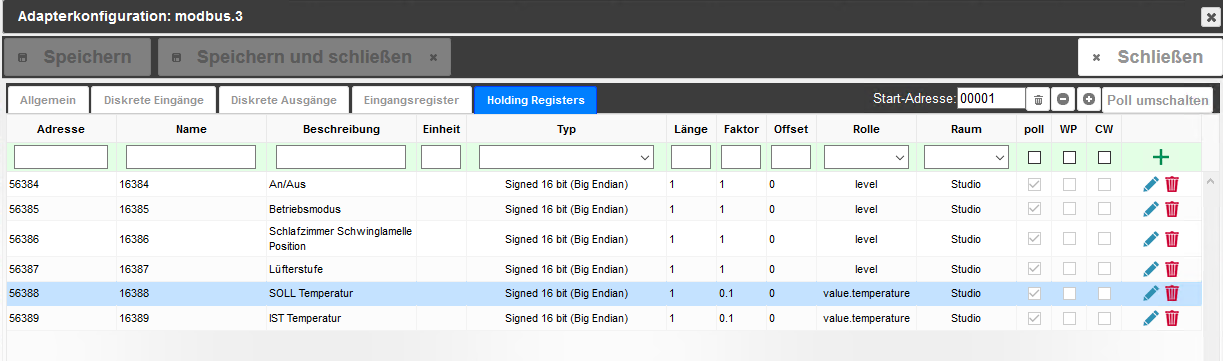

    bin dabei modbus meine Klimaanlage anzubinden. Dazu habe ich im Modbus Adapter die Adressen eingetragen.
    Wie in Bild 1 zu sehen ist beispielsweise bei dem ersten Eintrag (An/Aus) die Adresse 16384 zu eingtragen.
    Wenn ich unter den Objekten mit den Eintrag ansehen, kommt dort aber kein sinnvoller Wert zurück -32768 in diesem Register steht eigentlich 0 oder 1 für An/Aus.
    Wenn ich mir das Objekt in der RAW Ansicht ansehe steht dort 16383 anstelle von 16384 (was korrekt wäre)
    Wenn ich den Wert ändere und speichere wird dieser nicht übernommen, oder kurze Zeit später wieder zurückgesetzt, genau kann ich das nicht sagen. Nach dem neu laden der Seite steht dort jedenfalls wieder 16383.
    Mache ich hier grundlegend etwas verkreht/habe ich etwas nicht verstanden?
    Hat jemand eine Idee wie ich das durch einen workaround "hinbiegen" könnte das ich die richtige Adresse dort hinbekomme?
    "common": {
    "name": "An/Aus",
    "type": "number",
    "role": "level",
    "unit": "",
    "def": 0,
    "read": true,
    "write": true
    "native": {
    "regType": "holdingRegs",
    "type": "int16be",
    "address": 16383,
    "len": 1,
    "offset": 0,
    "factor": 1,
    "poll": true
    "acl": {
    "object": 1638,
    "owner": "system.user.admin",
    "state": 1638
    "_id": "modbus.3.holdingRegisters.16384_16384",
    "type": "state"

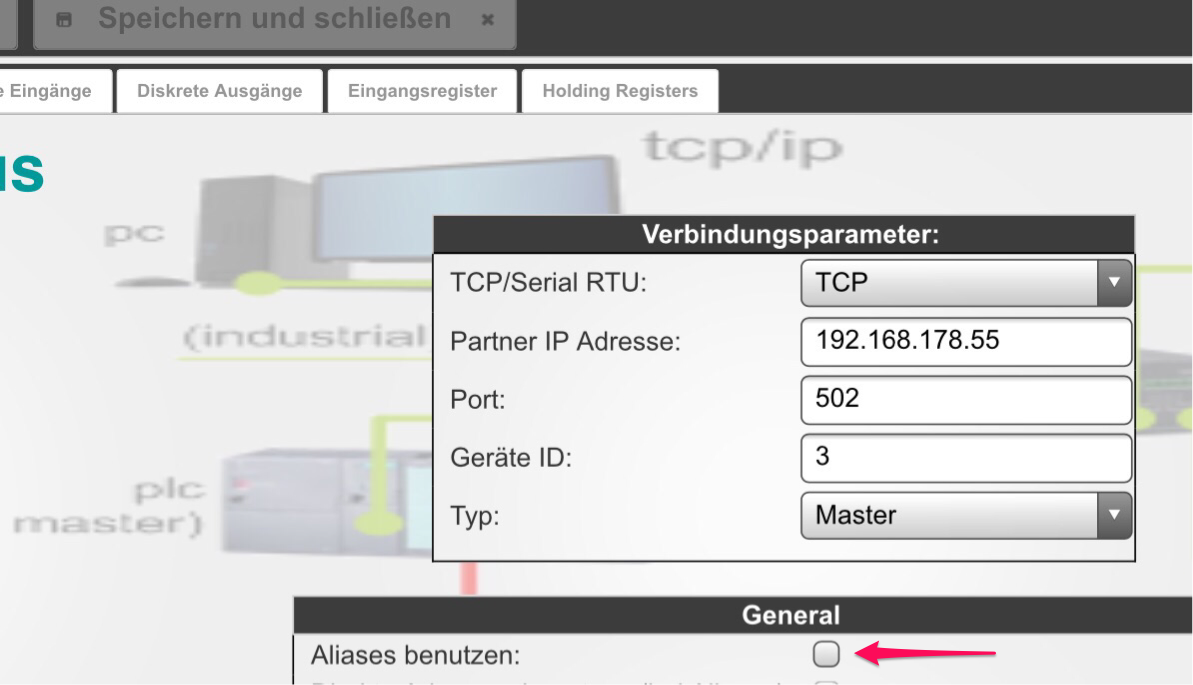

      Hast du den Haken „Aliase benutzen“ gesetzt? Der muss raus.
      Dann muss die richtige Adresse unter „Adresse“ und nicht unter „Namen“ stehen.
      Sicher das es „Holding Register“ und nicht „Eingangs Register“ sind?
      Ich würde erstmal mit einem Wert probieren und wenn der klappt die anderen hinzufügen.
        sabix
        oh wow SUPER! Das war's! Alias raus und dann konnte ich die Adressen die nicht korrekt waren korrigieren.
        die holding register funktionieren, ob Eingangregister nicht besser/richtig wären ist mir nicht bekannt.
        Falls das nochmal jemand mit einer mitsubish heavy industry und comptrol anlage umsetzen möchte.
        Vielen vielen Dank wendy das mit dem alias hatte ich zwar gesehen, mir aber keine gedanken darüber gemacht ich hatte das mit der IP addresse in verbindung gebracht.
