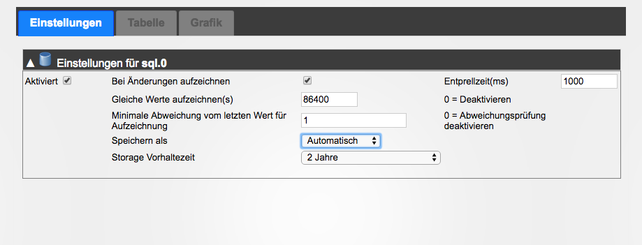

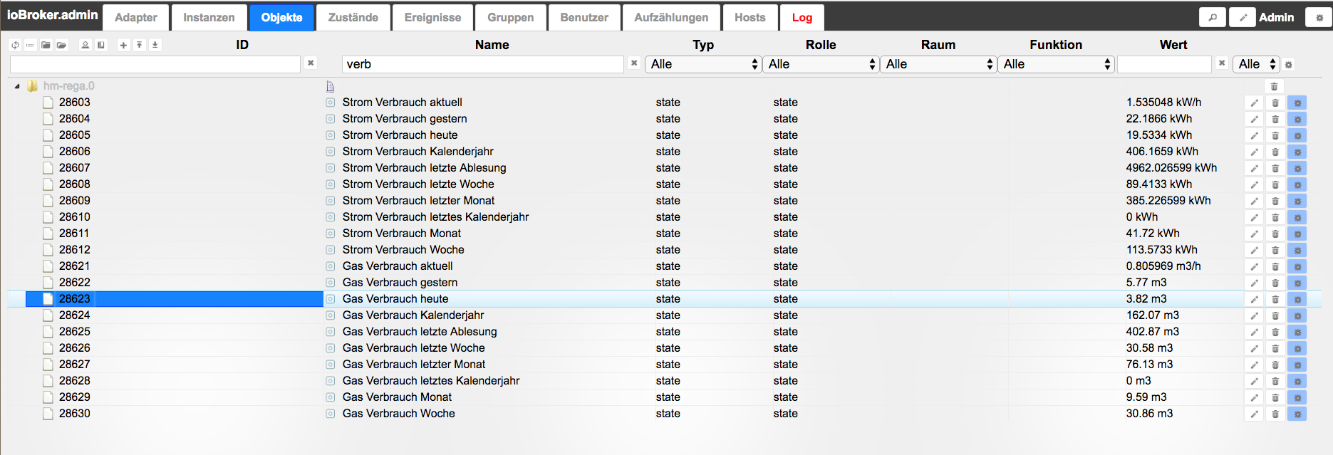

    ich habe eine Anzahl SysVar vom Typ Zahl, die im SQL Adapter nicht aufgezeichnet werden.
    Ich kann aber sehen, wie die Werte in ioBroker aktualisiert werden und die SysVar haben auch einen aktuellen Zeitstempel.
    Gemeinsam ist diesen SysVar, das sie einem Gerät (Kanal) in der CCU zugeordnet sind.
    Und im Gegensatz zu anderen SysVar enthalten die Namen Leerzeichen.
    Die Namen zu editieren wäre sehr aufwendig, da diese in Scripten benutzt werden.
    In CCU Historian werden diese SysVar richtig aufgezeichnet.
    Ideen ??
    Einstellungen sind für alle SysVar identisch …

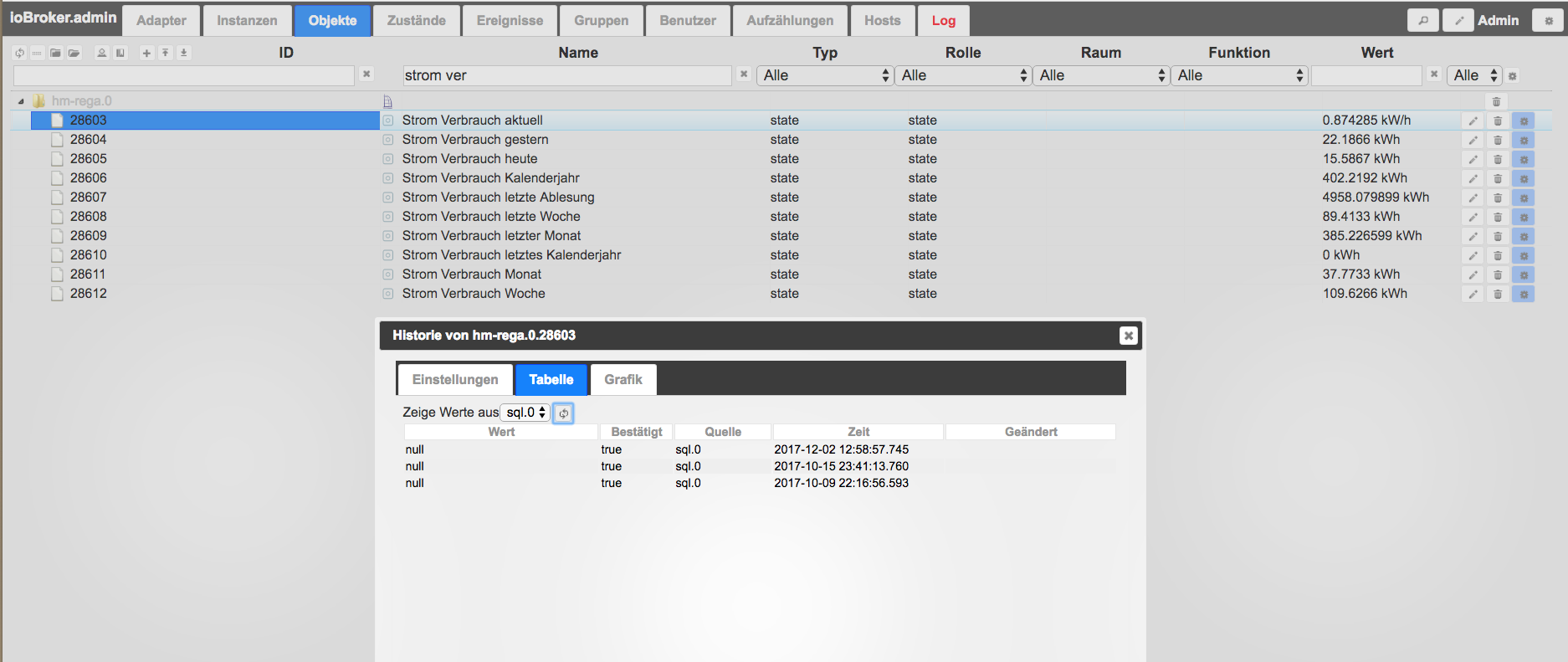

        SQL Adapter 1.5.8
        Die Werte sind beim ersten Einrichten oder Neustart der CCU entstanden.
        Der Wert heute wurde eingetragen, als ich für den Datenpunkt Logging OFF / ON geschaltet habe.
        Sie haben alle den Eintrag "null" Es wurde nie ein Zahlenwert aufgezeichnet.

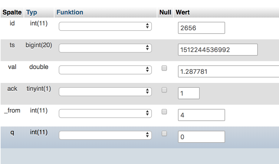

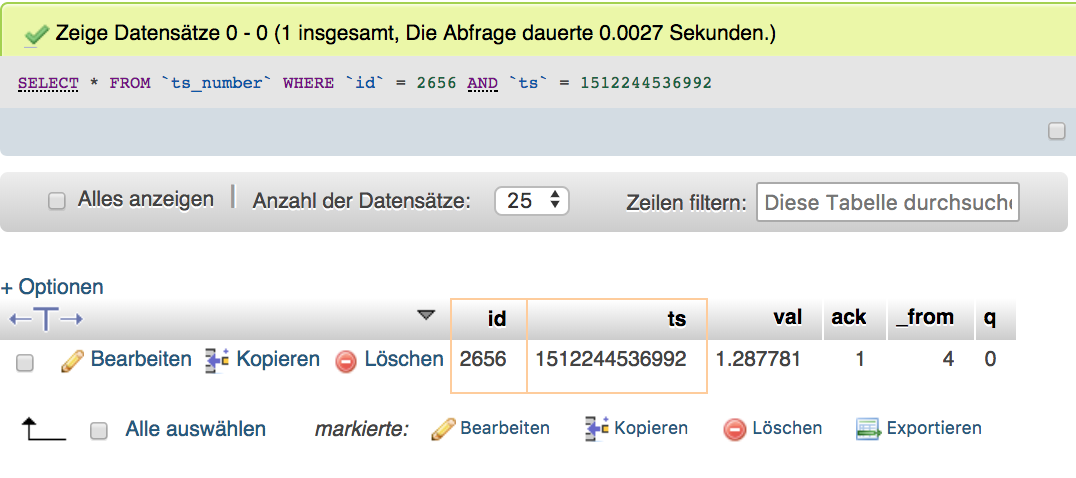

                            Hallo
                            ich bin einen Schritt weiter und damit vermutlich am Ende :)
                            Daten werden in die Datenbank geschrieben
                            sql.0   2017-12-02 20:55:38.003   debug   INSERT INTO `iobroker`.ts_number (id, ts, val, ack, _from, q) VALUES(2656, 1512244536992, 1.287781, 1, 4, 0);
                            die Suche ergibt einen Datensatz , siehe Screenshot
                            Insgesamt ergibt die Suche nach der ID 2656 über 27.000 Datensätze.
                            Es werden aber keine Daten in ioBroker angezeigt, bzw. immer nur sehr wenige NULL, die beim Neustart des Adapters geschrieben werden.

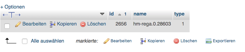

                                  • nieIPN Offline
                                    nieIPN Offline
                                    nieIP
                                    • H Offline
                                      H Offline
                                      Haus
                                      @nieIP:
                                      Screenshot 2017-12-03 12.03.49.png `
                                      Ändern Sie den "type" von 1(string) in 0(number), sowie in den Einstellungen der Historie von "Automatic" auf "Number"

                                          Wie oben beschrieben …
                                          • ich habe in der Datenbank den "Typ" der Datenpunkte von "1" auf "0" gesetzt
                                          • in ioBroker den Typ von Automatisch auf Nummer geändert
                                          • SQL Adapter Neustart
                                          • Werte aus der Datenbank werden in ioBroker angezeigt
                                          Danke !!
