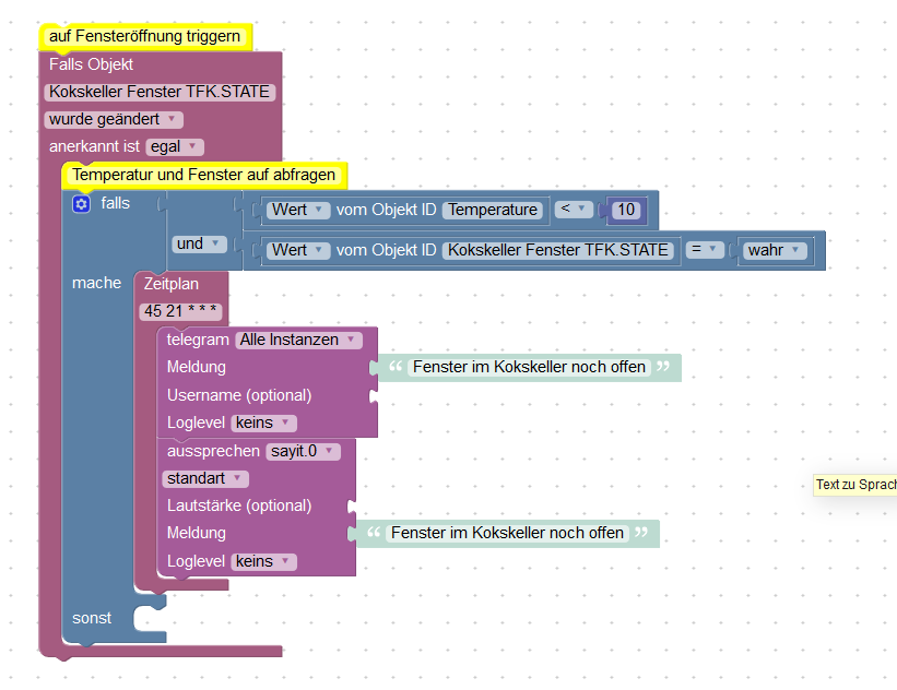

    was mach ich denn jetzt schon wieder falsch.
    Ich möchte das mich abends gegen 21:45, wenn das Fenster offen ist und die Temperatur kleiner 10 Grad ist,
    ich eine Meldung bekomme.
    Das habe ich so gebaut. Jetzt bekomme ich die Meldung auch wenn das Fenster geschlossen ist. :twisted:
    Und das auch noch direkt 2 mal :lol:

     ![1626_kokskeller.png](/assets/uploads/files/1626_kokskeller.png)

      Was man immer beachten sollte…. Trigger in Trigger funktioniert nicht und ist zu vermeiden. Nimm die Uhrzeit doch beim „falls“-Baustein mit rein. Oder besser noch. Trigger auf Uhrzeit. Denn was nützt es denn auf Änderung des Fensters zu Triggern, Du möchtest doch scheinbar die Meldung um 21.45 Uhr erhalten. Somit würde das Skript zwar auslösen, wenn dass Fenster z.B. um 9.00 Uhr geöffnet wird, aber es kommt keine Meldung.
      Trigger auf Uhrzeit. Danach fragst Du den Status des Fensters ab. Danach lässt Du Dir eine Meldung schicken. Ist nicht so schwierig.

        danke für deine Antwort.
        Ich stelle es mal um wie du sagst und versuche es mal.
        Also das "Falls Objekt" wird der Zeitplan.
        Meinst Du das so?
        Gruß Totocotonio
        Bin noch Anfänger in Sachen IO-Broker und lerne gerne dazu. :P
          Stefan1984
          Der Zeitrigger kommt als erstes, danach das Falls Objekt.

            genau das war es. :D
            Ich habe das Blockly umgestellt und es funktioniert genauso wie ich es möchte.
            Danke :lol:
