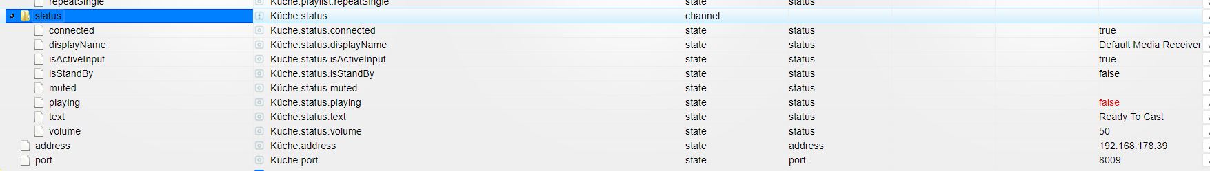

    ich habe erfolgreich Chromecast und SayIt installiert:
    Im Chromecast Objekt wird mein Google Home Mini auch korrekt angezeigt. Ich kann auch z.B. das Volumen ändern und mein Mini meldet sich mit einem Ton
    Nur leider spricht das Ding nicht.
