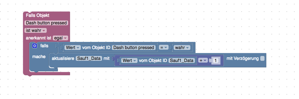

    ich versuche mich gerade an einer recht einfachen Sache, leider ohne wirkliche Programmierkenntnisse.
    Ich hätte gerne, dass mir grafisch bei VIS ein Balken angezeigt wird, der die absoluten Klicks des Dash Buttons darstellt. Versucht habe ich das über eine Variable, die bei jedem Klick steigt. Nur wie kann ich diese Variable als Objekt exportieren?
    Danke schonmal für eure Hilfe.

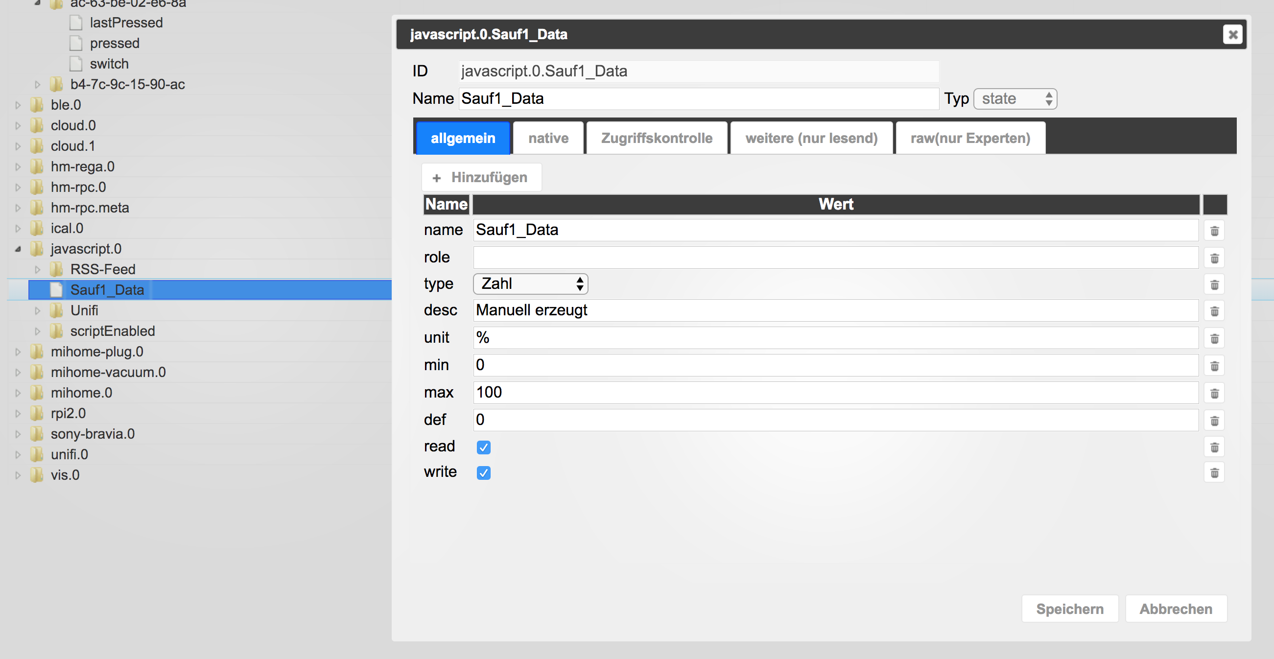

        ich komme da nicht weiter. Ich habe bei Objekten ein neues Objekt angelegt als Datenpunkt Zahl, nur wie "importiere" ich das nun in mein Script?
        Danke schonmal vorab
        • HomoranH Nicht stören
          Klick mal Sauf1_Data an, und wähle deinen neuen Datenpunkt aus.
          Rainer
          • nick21N Offline
            nick21N Offline
            nick21
            Der Datenpunkt ist ja ausgewählt. Oder stimmt in den Einstellungen des Datenpunktes etwas nicht?

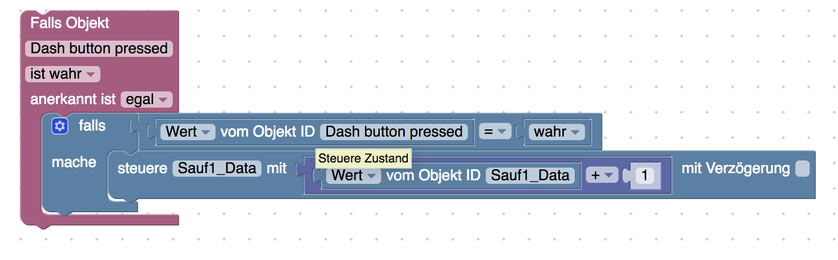

            • rantanplanR Offline
              rantanplanR Offline
              rantanplan
              Hallo nick21
              Baustein "steuere" NICHT "aktualisiere".
              Grüße
              Rantanplan

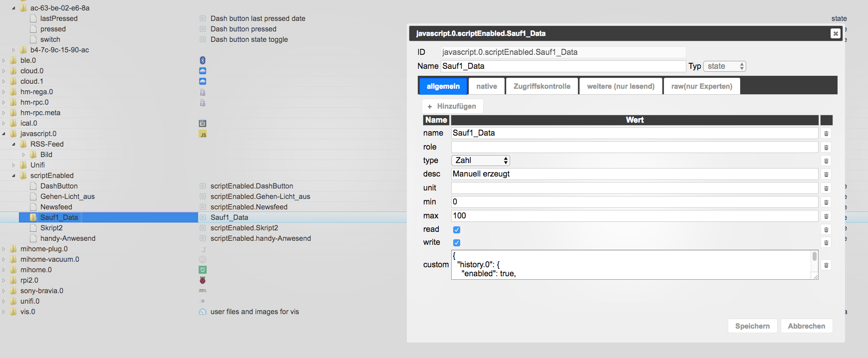

                rantanplanR Offline
                rantanplan
                Ich würde die Variablen auch NICHT unter "ScriptEnabled" ablegen!!
                Ist schlecht, wenn Du mal das Script umbenennst.
                Am einfachsten unter "javascript.0".
                Grüße
                Rantanplan

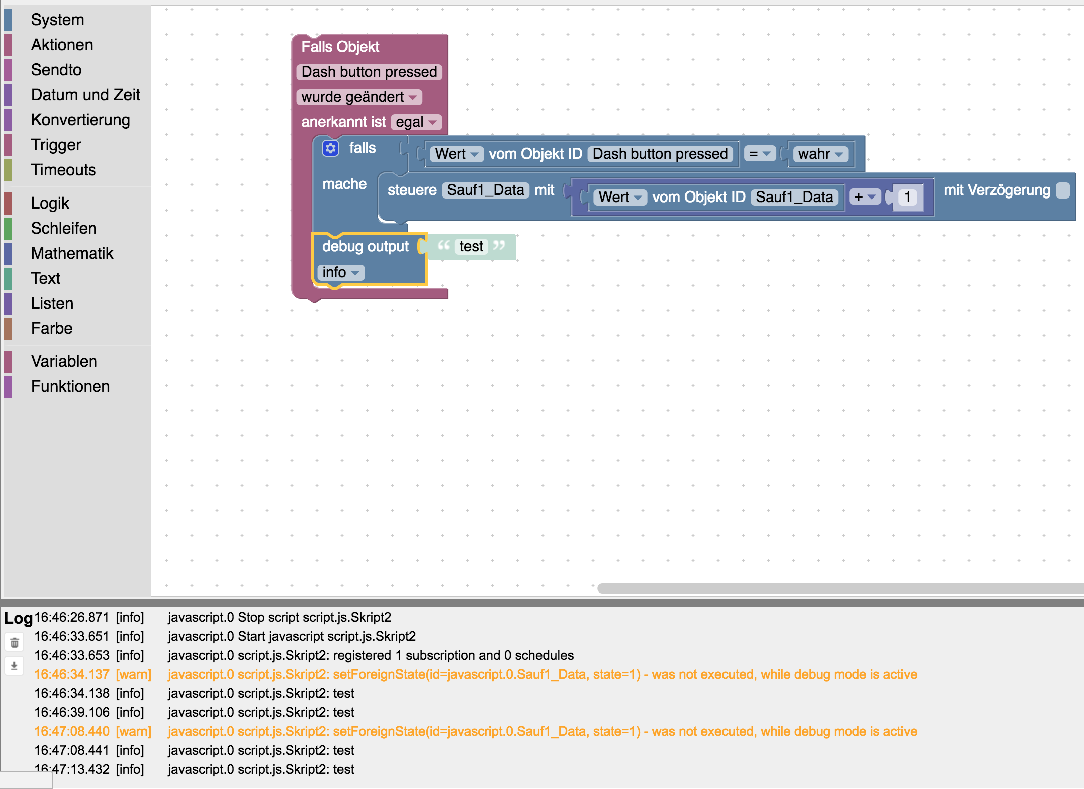

                • nick21N Offline
                  nick21N Offline
                  nick21
                  Danke dir für die Antworten. Habe es soweit geändert, aber es reagiert leider immer noch nicht. Ein weiteres Script, wo bei Aktivierung der Dash buttons eine Lampe aus und angeschaltet wird, funktioniert tadellos.
                    rantanplanR Offline
                    rantanplan
                    @nick21:
                    Danke dir für die Antworten. Habe es soweit geändert, aber es reagiert leider immer noch nicht. Ein weiteres Script, wo bei Aktivierung der Dash buttons eine Lampe aus und angeschaltet wird, funktioniert tadellos. `
                    Setze doch mal einen Debug-Baustein in den Trigger um zu sehen ob der überhaupt auslöst.
                    Eventuell musst Du den Trigger auf "wurde geändert" oder "wurde aktualisiert" setzen.
                    Grüße
                    Rantanplan
                    • nick21N Offline
                      nick21N Offline
                      nick21
                      Danke, es klappt
