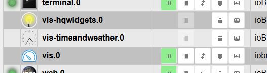

          Und um die widgets zu sehen hast du IMHO alles richtig gemacht.
          Hast du mal einen Screenshot der entsprechenden Adapter und der widgetsidebar im vis editor?

            Hier die zwei Screenshots:
