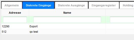

    Ich versuche die Adresse 512 zu lesen. Im Testprogramm ModbusMaster klappt das und sieht aus wie im ersten Bild.
    Dann habe ich versucht, diese Adresse in der Konfiguration des Modbus-Adapters unter Diskrete Ausgänge anzulegen wie im zweiten Bild, dort habe ich schon jede Menge Merkeradressen. Daraufhin meldet der Adapter poll error wie im dritten Bild.
    Daraufhin versuchte ich es noch unter Diskrete Eingänge (viertes Bild) mit dem Ergebnis, dass der Adapter jetzt nicht komplett hängen bleibt, aber es kommt kein Ergebnis zur ModbusAdresse 512.

        Das Problem hatte ich auch. Es könnte daran liegen, dass die Adressen zu weit auseinander liegen. Ich glaube die Grenze ist bei 512 bits. Ich muss bei mir nochmal nachschauen ob ich das nochmal reproduziert bekomme. Bin mir nicht sicher ob das ein allgemeines Modbusproblem ist, oder der Adapter.
        Ich melde mich.
        Edit: Hab deinen Text nicht richtig gelesen. Ich hatte ein anderes Problem. Ich wollte die DI ab Adresse 0 und die DO ab Adresse 512 einlesen. Das geht anscheinend nicht, da mehr als 512Bit.
