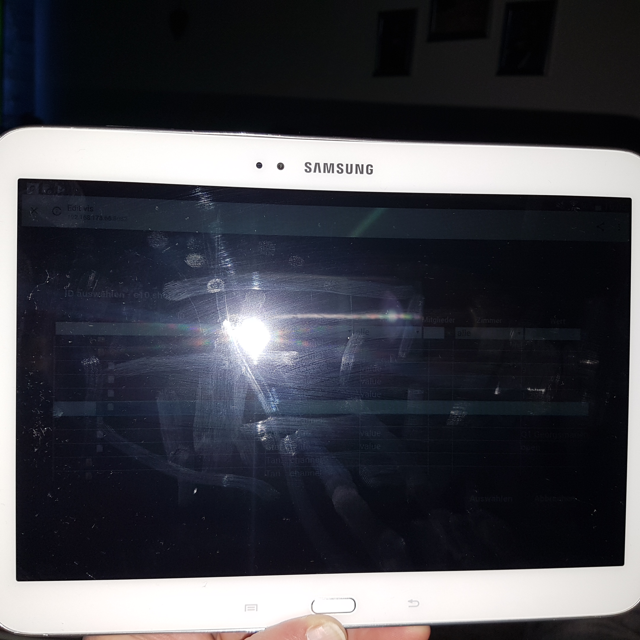

                                      So ich habe jetzt mal due Ganzen Tankstellen Bilder gelöscht, und habe nur noch eine drin .Ich habe den Namen der Tankstelle geändert.Wenn ich jetzt auf den Benzinpreis klicke, öffnet sich rechts das Menü.
                                      Wenn ich jetzt auf Objekt id Klicke, öffnet sich das Menü wo ich die Tankdaten anklicken kann.
                                      Ich habe den Ordner mit der Roten Zahl ausgewählt und gespeichert.Wenn ich dann auf der Viso auf die Benutzerfläche gehe habe ich nichts mehr drin wie aud dem Bild.

                                          Bitte stell doch ein helles Thema ein, damit man deine Fotos besser sehen kann. Scheinbar ist eine schwarze Schrift auf schwarzem Grund eingestellt.
