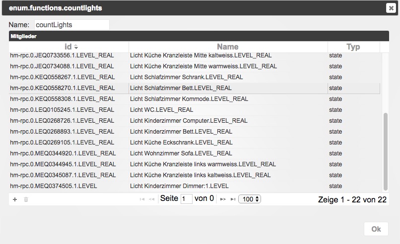

    Ich habe versucht, das zu umgehen. Ich habe im Reiter Aufzählungen eine neue Aufzählung/Gewerk "countLights" angelegt und nur jeweils die relevanten Datenpunkte der Geräte zugeordnet (Schalter -> STATE, alte Dimmer ohne virtuelle Kanäle -> LEVEL, neue Dimmer mit virtuellen Kanälen LEVEL_REAL).
    Den Code geändert:
    var cacheSelectorState = $('channel[state.id=*.STATE](functions="countLights")'); // Gewerk countLights
    var cacheSelectorLevel = $('channel[state.id=*.LEVEL](functions="countLights")');
    var cacheSelectorLevelReal = $('channel[state.id=*.LEVEL_REAL](functions="countLights")');
    Funktioniert nicht.
    Beim Vergleich mit der dem Homematic-Gewerk Licht fällt mir auf, dass in dieser Aufzählung die Kanäle gelistet sind, nicht die States.
    Frage: Wie muss ich den Selektor abändern, damit die States durchgezählt werden?
