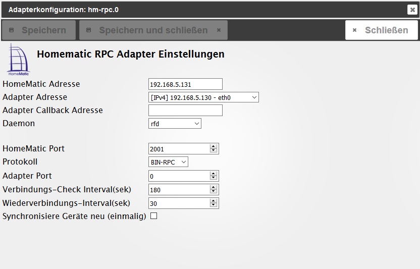

                  Poste bitte mal einen Screenshot der Konfig des hm-rpc Adapters.
                  Und die IPs vom ioBroker-Host und der CCU.

                  • L Offline
                    L Offline
                    LastActionHero
                    daran kanns glaube ich nicht liegen, die IPs sind richtig eingetragen und wenn die Steckdose eingesteckt ist, funktionieren die Schaltvorgänge auch.
                    IP iobroker: 192.168.5.130
                    IP CCU: 192.168.5.131
