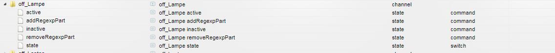

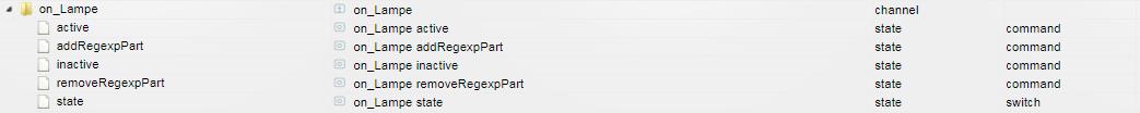

        Ich hoffe ich hab das hinbekommen mit den Screenshots
        die unteren 3 Bilder sind die Ordner
        die ich alle angezeigt bekomme und das 1te ist das Widget das ich gern schalten würde

            @highthunter:
            die unteren 3 Bilder sind die Ordner `
            Da fehlt aber für alle Datenpunkte der "Wert"
            Du benötigst einen Datenpunkt mit Wert optimalerweise mit on/off oder true/false; 0/1
            Aus den Datenpunkten werde ich nicht schlau, sorry.
