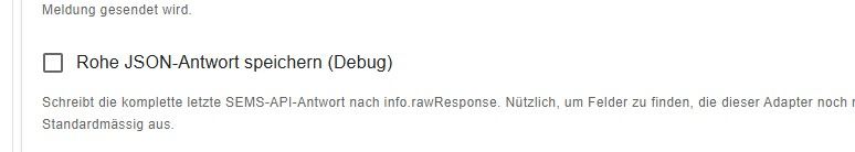

          Kann mir jemand mit Hybrid WR + Batterie ein solches HAR File generieren? Ich sehe dort genau wo ich ansetzen muss. Weiter bitte diese Option aktivieren in der Instanz:
          Anschliessend:
          ioBroker Admin öffnen
          Links im Menü auf „Objekte" klicken
          Im Objektbaum navigieren zu: goodwe-sems → 0 (Instanznummer) → info → rawResponse
          Rechts in der Wert-Spalte steht der komplette JSON-String — auf das Feld klicken, dann lässt sich der Wert markieren und kopieren (oder auf das kleine Bearbeiten-Symbol/Stift daneben klicken, dann öffnet sich der Wert in einem grösseren Fenster, leichter zu kopieren). Den Output bitte posten oder mir via einmallink zur Verfügung stellen.
