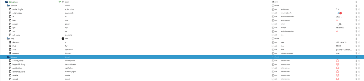

    Ich bräuchte mal eure Hilfe, wie ich eine Yeelight Leuchte e27 korrekt in Yahka konfiguriere.
    Ich habe in Kategorie "Lightbulb" und in Service/Service-Typ ebenfalls "Lightbulb" gewählt.
    So klappt es aber nicht 100%. Beim wählen einer Farbe im Apple Homekit freezt die Lampe und der Yeelight Adapter 2.0 startet neu.
    Werte der Lampe sind: 600lm / 1700k - 6500k
    Es geht um diese Leuchte.
    https://www.smartlights.de/news/xiaomi-yeelight-led-lampe-yldp02yl-1-generation-im-test/
    Charakteristiken:
    Brightness: yeelight-2.0.Stehlampe.control.active_bright
    Color Temerature: yeelight-2.0.Stehlampe.control.ct
    Hue: yeelight-2.0.Stehlampe.control.hue
    Saturation: yeelight-2.0.Stehlampe.control.sat
    On: yeelight-2.0.Stehlampe.control.power
