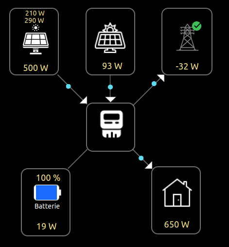

          Die Frage kann ich mir jetzt selber beantworten: von Gruppierungen sollte man immer noch die Finger lassen. Zumindest in der V 2.13.8.
          Selbstversuch:
          Aufwendige Grafik mit Basic-HTML-Elementen und Icons und ein paar Basic-Ausgabezahlen als Gruppe markiert, exportiert und in andere View importiert ergibt ein ziemliches Durcheinander.
          So sah das Original aus:
          Das Durcheinander habe ich vor Schreck leider nicht fotografiert, auf jeden Fall waren die Diagonalen alle gerade. Wen es interessiert: melden, dann reproduziere ich den Fehler gerne. Die Diagonalen konnte ich wieder herstellen, es reichte, die CSS-Zeilen manuell zu kopieren.
          Am Ursprungsort sah es nach der Gruppierung auch nicht gut aus, da sind die Icons dann groß und mit Hintergrundfarbe weiß dargestellt worden.
          Wie kann ich denn nun die obige Grafik in eine andere View portieren, ohne eine Gruppierung zu verwenden?
          Denn alle Widgets auf einmal zu kopieren scheitert dann daran, dass am Zielort die dort vorhandenen Widgets mit den kopierten übereinanderliegen und nicht mehr auseinanderklamüsert werden können.

                  Leider funktioniert das doch nicht so, wie ich dachte und Du vorgeschlagen hattest.
                  Also: Original X-Y-mäßig an die neuen Stellen verschieben, komplett markieren, exportieren.
                  Dann in der neuen View importieren: die neuen XY-Koordinaten werden nicht genommen, alles umsonst.
                  Wenn sich dann die neuen 30 Widgets mit den darunterliegenden Widgets vermischen, macht das keinen Spaß.
                  Alleine schon beim Verschieben von ca. 20 - 30 Widgets gleichzeitig (also ohne Gruppierung) passieren schon so abenteuerliche Sachen, da brauche ich keine Beispiele zu liefern. Das fällt jedem auf, der das verwendet. Im Editor reicht es manchmal schon aus, ein einziges Widget zu verschieben, das ist im Editor verschoben, in der Runtime aber nicht (nein, auch nicht nach Auffrischen). Es steht dann 10 - 20 Pixel daneben oder darunter. Erst mit neuerlichem Verschieben per Tastatur wird die Position erreicht.
