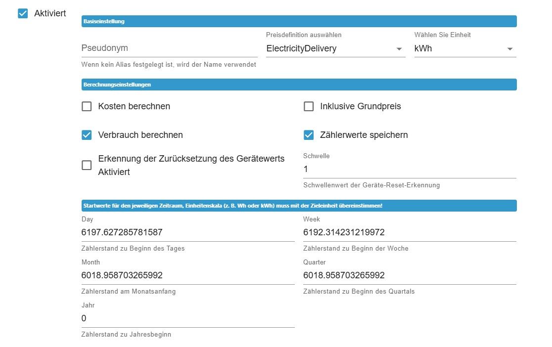

    Hallo
    Ich möchte in ioBroker (in der Vis) die kWh sehen, die am aktuellen Tag in mein Auto geladen wurden.
    Ich sehe diese Zahl in EVCC - in den Statistiken oder auch in der Config Page:
    (Für heute)
    Es existiert nur ein ChargeingPoint und ein Auto - also nichts kompliziertes.
    Da die 11.5 nicht direkt als Datenpunkt verfügbar sind, versuche ich nun mittels
    SourceAnalytixs auf dem Datenpunkt evcc.0.status.Statistics.Total.chargedKWh
    die 11.5 als Differenz zu errechnen. Das klappt leider nicht.
    Ich sehe
    Dass der EVCC Adapter "chargedKWh" als gleiche Zahl anzeigt wie im Adapter:
    EVCC:
    iobroker evcc.0.status.Statistics.Total.chargedKWh
    Hier die SourceAnalytix Konfig des Datenpunktes
    Die Differenz zwischen Startwert "Day" und dem zuvorigen Carged Energy zeigt aber schon das Problem:
    Mir werden nun unter sourceanalytix.0.evcc__0__status__Statistics__Total__chargedKWh.currentYear.delivered.01_currentDay nur 6.22 angezeigt, keine 11.5.
    Woran kann das liegen?
    Mir fällt nur ein, dass die Startwerte von SourceAnalytix nicht um 0 Uhr gezogen wurden - aber das hab ich auch schonmal kontrolliert, das passte.
    Hat jemand eine Idee?

      @adarof [sagte]: keine 11.5
      6203,8 - 11,5 = 6192,3 = Zählerstand zu Wochenbeginn.

          @adarof [sagte]: sagen heute wurden 11.5 geladen.
          Heute oder während des letzten Ladezyklus, der am 14. Juli startete?

            Das könnte der entscheidende Tipp sein - okay. Ja, ich lasse das Auto lange angeschlossen, weil ich es nicht jeden Tag brauche und es so den PVÜberschuss "nuckeln" kann.
            Dann wäre ich ja beruhigt - insb da ich dann auch verstanden habe.
            --> Beobachte das morgen mal und stecke bewusst an und ab - und schaue dann.

              Klappt nun - Evcc und auch in der Vis stehen die gleichen Werte.
              Danke für den Hinweis und die Idee.
              Lessions Learned:
              Die easee App (meine Wallbox) zeigt nur ABGESCHLOSSENE (heisst: Stecker abgezogen) Ladevorgänge in der Statistik an.
              Das kann dann mal ganz schon viel weniger sein - es scheint komplett auf den Tag zugeschlagen zu werden, wo der Stecker abgezogen wird.
