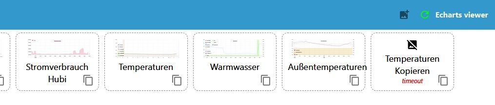

    Ich habe Echarts mit Version v3.1.0 laufen, mit einigen Presents. Nun habe ich ein Present kopiert, aber nun zeigt es mir nur ganz kurz die Oberfäche an und verschwindet wieder. Dadurch kann ich nichts mehr bearbeiten. Die altenn Presents in der VIS1 funktionieren aber nach wie vor.
    Adapter schon neu gestartet, IOB fix brachte auch keine Abhilfe.
    echarts.0
    2026-06-22 11:08:18.175	error	Error: No config provided
    echarts.0
    2026-06-22 11:08:10.610	error	Error: No config provided
    echarts.0
    2026-06-22 11:08:02.512	error	Error: No config provided
    Es geht um "Temperaturen_Kopieren", das mit timeout vermerkt ist

      Hat sicher erledigt. Ich habe das defekte Present in der Konsole gelöscht: iobroker object delete "echarts.0.Temperatur_Kopieren"
