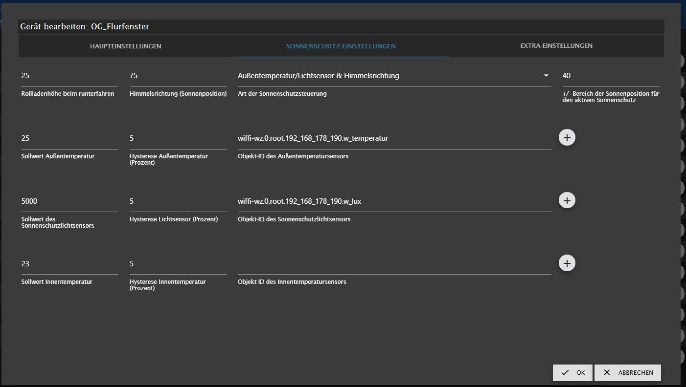

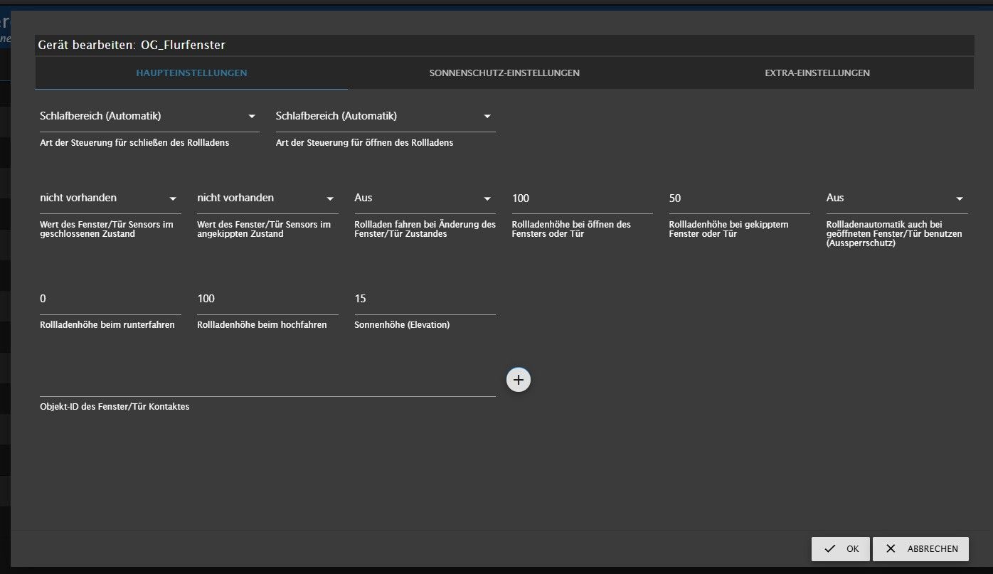

    ich habe ein Problem mit dem Sonnenschutz in ShutterControl (Version 2.0.12).
    Folgende Einstellungen sind für das Fenster OG_Flurfenster gesetzt:
    Art der Sonnenschutzsteuerung: Außentemperatur/Lichtsensor & Himmelsrichtung
    Himmelsrichtung: 75°
    Bereich: ±40°
    Sollwert Außentemperatur: 25 °C
    Hysterese Außentemperatur: 5 %
    Sollwert Sonnenschutz-Lichtsensor: 5000 Lux
    Hysterese Lichtsensor: 5 %
    Sonnenhöhe (Elevation): 15°
    Rollladenhöhe beim Sonnenschutz: 25 %
    Laut Debug-Log sind alle Bedingungen erfüllt:
    Sun Azimut: 80.7°
    Sun Elevation: 23°
    Helligkeit: 8386 Lux
    Außentemperatur: 26.4 °C
    Trotzdem erscheint im Log immer wieder:
    Brightness State Down is: false
    Aus meiner Sicht müssten alle Bedingungen für den Sonnenschutz erfüllt sein:
    Azimut 80.7° liegt innerhalb von 75° ±40°
    Elevation 23° > 15°
    Luxwert deutlich über 5000
    Außentemperatur über 25 °C
    Der Rollladen fährt jedoch nicht in die Sonnenschutzposition.
    Hat jemand eine Idee, welche weitere Bedingung noch geprüft wird oder wie ich genauer herausfinden kann, warum "Brightness State Down" weiterhin auf false bleibt?
    Vielen Dank!
    Gruß Marcell

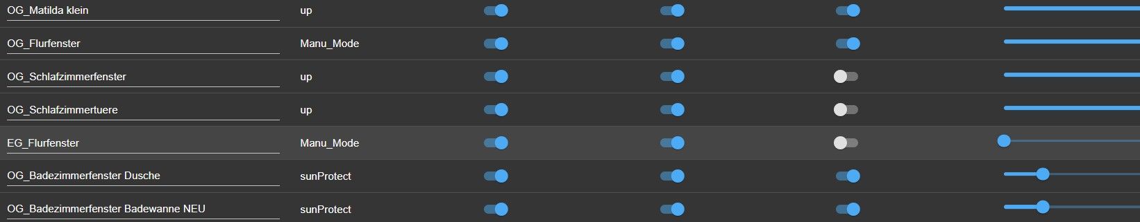

      @Kellerkind-86 log bitte als Text in code-tags!
      Wo sind die Sonnenstandsparameter definiert?
      Wie sieht der auto status des Rolladen aus?
      K 1 Antwort Letzte Antwort

        @Homoran sagte:
        was meinst du damit ? dachte du meinst die aus dem screenshot..
        @Homoran sagte:
        Gruß Marcell

          @Homoran sagte:
          @Kellerkind-86 sagte:
          Da sehe ich kei e Konfiguration
          Das ist nicht der aktuelle Status

            okay, weiss nicht ob du das hier meinst:
            oder fährt der rollladen nicht weil er manuell bedient wurde vorher ?
              Im Manu_Mode gibt's keine Beschattung!
              Das ist ei Feature, kein Bug!
              Die sonneneinstellungen lassen wir dann mal bis du sie gefunden hast
