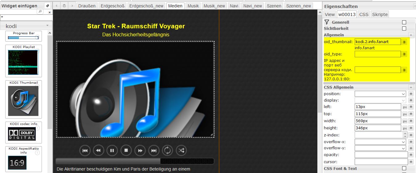

    Ich versuche gerade Kodi in Vis einzubinden. Soweit ja kein Problem.
    Ich möchte am Tablet sehen was gespielt wird und evtl. auch etwas steuern.
    Titel und Plot werden mir schon angezeigt, allerdings funktioniert kein Thumbnail. Es wird nur ein leeres Feld angezeigt.
    Es gibt ja in Vis "Kodi" Dort wähle ich den Thumbnail und stelle den Datenpunkt auf den entsprechenden Punkt in den Objekten.
    In meinem Fall kodi.2.info.fanart
    Im Vis bekomme ich das Symbol angezeigt.
    Auf dem Tablet eben nix.
    Und ich finde auch leider nur russische Beschreibungen :/
    Die Advancedsettings.xml habe ich auch angelegt mit
     <jsonrpc><compactoutput>true</compactoutput>
    <tcpport>9999</tcpport></jsonrpc>
    Hat jemand bitte einen Tipp?
    Fehlt mir rechts in den Einstellungen noch was?
    Gruß Frank…

      ich habe auch das Problem das Thumbnail nicht geht.
      Ich benutze aber einen anderen Datenpunkt, will mir nämlich das aktuelle Senderlogo (von Tvheadend) anzeigen lassen.
      Unter anderem habe ich auch den 2. Punkt mit einem Datenpunkt versehen ouid ist bei mir Channel.
      Advanced Settings xml habe ich auch erstellt bringt aber nix.
      Kodi läuft bei mir auf einer Synology Iobroker auf einem Rock64 mit EMMC.
      Bei allen anderen Kodi .vis Bausteinen keinerlei Probleme.

          Sry hab mich etwas vertan Kodi läuft nicht auf der DS sondern auf einer Nvidia Shield TV.
          Aber auf der DS läuft Tvheadend worauf Kodi zugreift um Live TV zu schauen.
          In Tvheadend selber habe ich auf der DS Senderlogos so genante Picons die würde ich gerne in .vis
          anzeigen lassen. Der Kodi Adapter zeigt mir dann unter Thumbnail vollgendes an (passwort und IP geändert):
          image://http%3a%2f%2ftvheadend%3a12trgHjr%40192.168.169.19%3a9981%2fimagecache%2f332/
          Es kommt aber kein Senderlogo.
          Vielen Dank für Tipps
