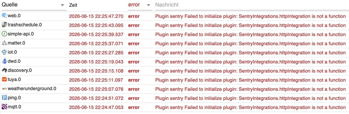

    ich habe mir den js-controller 7.1.2 (beta) installiert. Hat alles soweit geklappt und läuft auch soweit alles wieder aber im Log standen diese Meldungen von fast jedem Adapter:
    Muss ich da irgendwas noch tun? Kann man das ignorieren?

      Hallo @hotspot_2 da es BETA ist würde ich als erstes bei GitHub schauen ob es ein issue gibt und mich dranhängen oder halt eins anlegen, dann wieder auf stable zurück wenn's Probleme gibt.

        @hotspot_2 Beim js-controller gibt es dazu bereits ein issue https://github.com/ioBroker/ioBroker.js-controller/issues/3352
        Mit einem 👍 im ersten Beitrag kannst du zeigen, das du das Problem auch hast oder kam das issue von dir?

          Das Problem wird mit js-controller 7.2.2 (hoffentlich) behoben.

            Danke! So habe ich es jetzt gemacht. Merke mir das ich bei Beta Themen dann immer erstmal bei Github reinschaue.

              Laut GitHub ist es mit der 7.2.2 behoben
