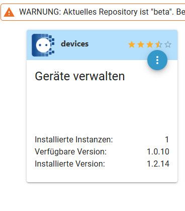

              Danke, aber wenn ich auf "beta" umstelle kommt noch eine ältere Version

                Habs gefunden, mußte noch mal aktualisieren nach dem Umstellen

                    so, nach dem Update geht jetzt nichts mehr:
