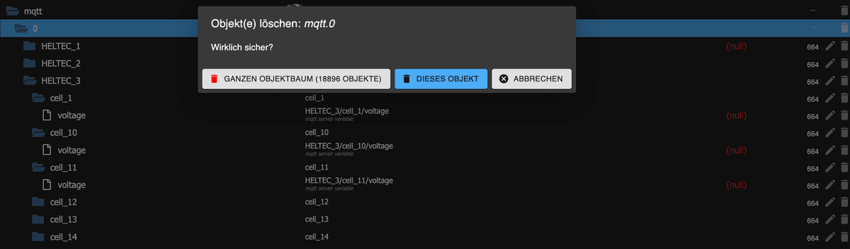

    Hallo!
    möchte das ergründen.
    mqtt.0 Broker, Client
    ein Raspi sendet von 4 Batterien die Zellspannungen
    ist das Raspi Programm fehlerhaft und "registriert" 180000 Objekte?
    wie kann man das ergründen?

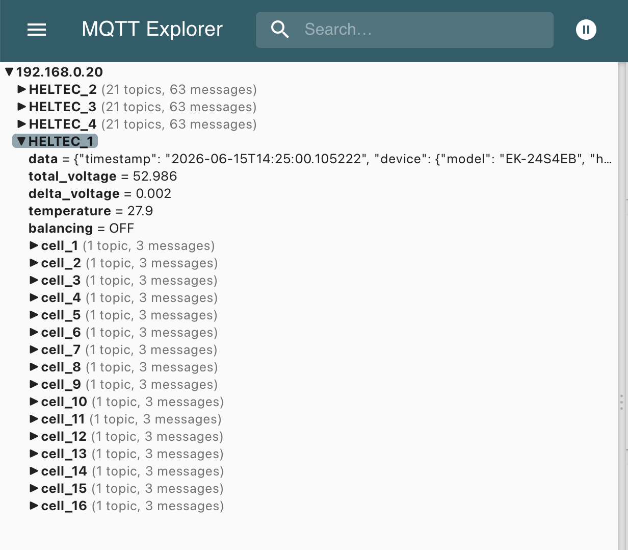

    der Explorer zeigt das, was gesendet werden sollte

      nach einem löschen vom Baum und anschließender (selbst) Eerzeugung, stimmt die Anzahl der Objekte jetzt.
