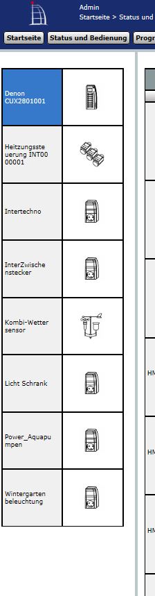

    nach installation des all in one image auf einem Raspberry Pi 3 wollte ich in Yahm meine CCU2 Konfiguration verwenden. Zuerst ein Backup von meiner laufenden CCU2, die CCU2 ausgesteckt, dann das Funkmodul im Rasberry eingebaut und gestartet. Nach ein gefühlt sehr langen Zeit erscheint die HM Oberfläche mit Hinweis ein Modul würde nicht einwandfrei funktionieren. Backup eingepielt und nach (langen) Neustart von Yahm erscheinen nur 8 Geräte auf der GUI ( nur Steckdosen + eine Fernbedienung ). Die Steckdosen funktionieren einwandfei, auch mit CuxD und über eine VPN Verbindung ( Hconnect ) aber ca. 60 Geräte werde nicht in der HM GUI "Status und Bedienung / Geräte" angezeigt. Hat jemand einen Tipp für mich ?

        das Funkmodul funktioniert für einige Steckdosenaktoren , auch für FS20 Aktoren über CuxD . Einen LAN-Gateway nutze ich nicht und das Funkmodul des Raspis taucht dort nicht zur Auswahl auf. Wie müsste das Funkmodul initialisert werend ?
        Alle anderen Aktoren und Sensoren fehlen schlicht bei den Geräten, obwohl ich diese bei "Einstellungen, Geräte" alle sehen kann.

          das Funkmodul funktioniert für einige Steckdosenaktoren , auch für FS20 Aktoren über CuxD . Einen LAN-Gateway nutze ich nicht und das Funkmodul des Raspis taucht dort nicht zur Auswahl auf. `
          Habe ich den Screenshot dazu übersehen?
