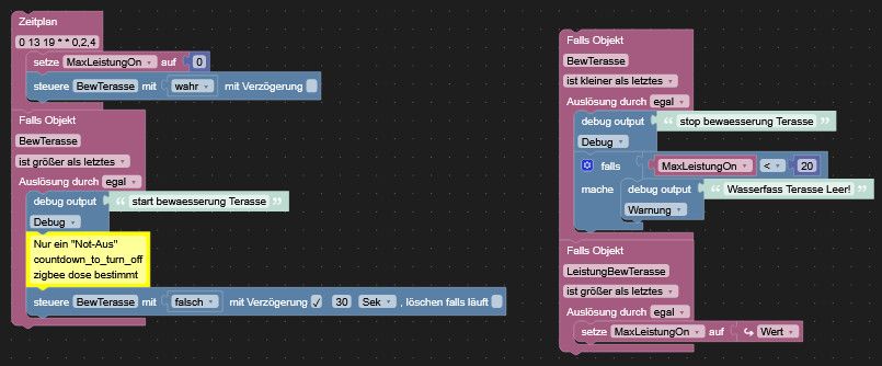

    Die Bewässerung soll nur 10 Sekunden laufen, und die Schaltsteckdose soll ohne Zutun von iobroker wieder ausgehen (falls iobroker genau im eingeschalteteten Zustand "abschmiert"). Die obige Dose hat einen entsprechenden Datenpunkt im Zigbee2mqtt Adapter "countdown_to_turn_off"
    Zeitplan im iobroker schaltet um 19:13 Sonntags(0), Dienstags(2) und Donnerstags(4) ein.
    Not-Aus 30 Sekunden nach Einschalten.
    Die Fasstauchpumpe hat einen Schwimmerschalter. Ist das Fass leer (=Schwimmerschalter aus), wird die Leistungsabgabe der Schaltsteckdose unter 20 Watt bleiben. Derzeit gibt es dann ein W-Logmessage. Evtl später eine Mail....

    BewTerasse -> state der Schaltdose
    Leistung der Schaltdose -> LeistungBewTerasse

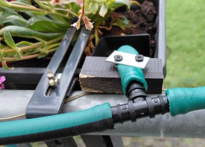

    T-Stück mit selbstgemachter Drosselklemme auf Abzweigschlauch an einem von vier Balkonkästen mit Wasserreservoir unter der Blumenerde. Die T-Stücke ließen sich sehr schlecht in den Schlauch einschieben. Musste den Schlauch mit einem Fön weich machen. Sollte so halten...
    Die Engstelle des Schlauches lässt sich mit den beiden Trockenbauschrauben justieren.
    Blumentopf
    Ich bin mir noch nicht sicher, was die Fehleranfälligkeit der Klemmstücke angeht - wenn die Tauchpumpe Fremdkörper mitfördert, könnten die den Durchgang blockieren. Bisher nach einer Woche noch keine Probleme

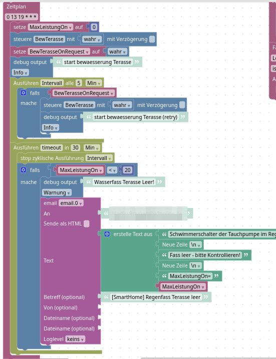

      Als "Optimierung" könntest du noch die Wassermenge (bei dir fix 10s) dem Wetter anpassen.
      Habe bei mir ein Skript nach der Formel von TURC gebaut, um Wetterabhängig zu giessen.
      Bin gespannt wie sich dein "hydraulischer" Abgleich auf die Dauer bewährt. Gerade mit Regenwasser/Schmutz vom Dach könnte es da negative Überraschungen geben....
