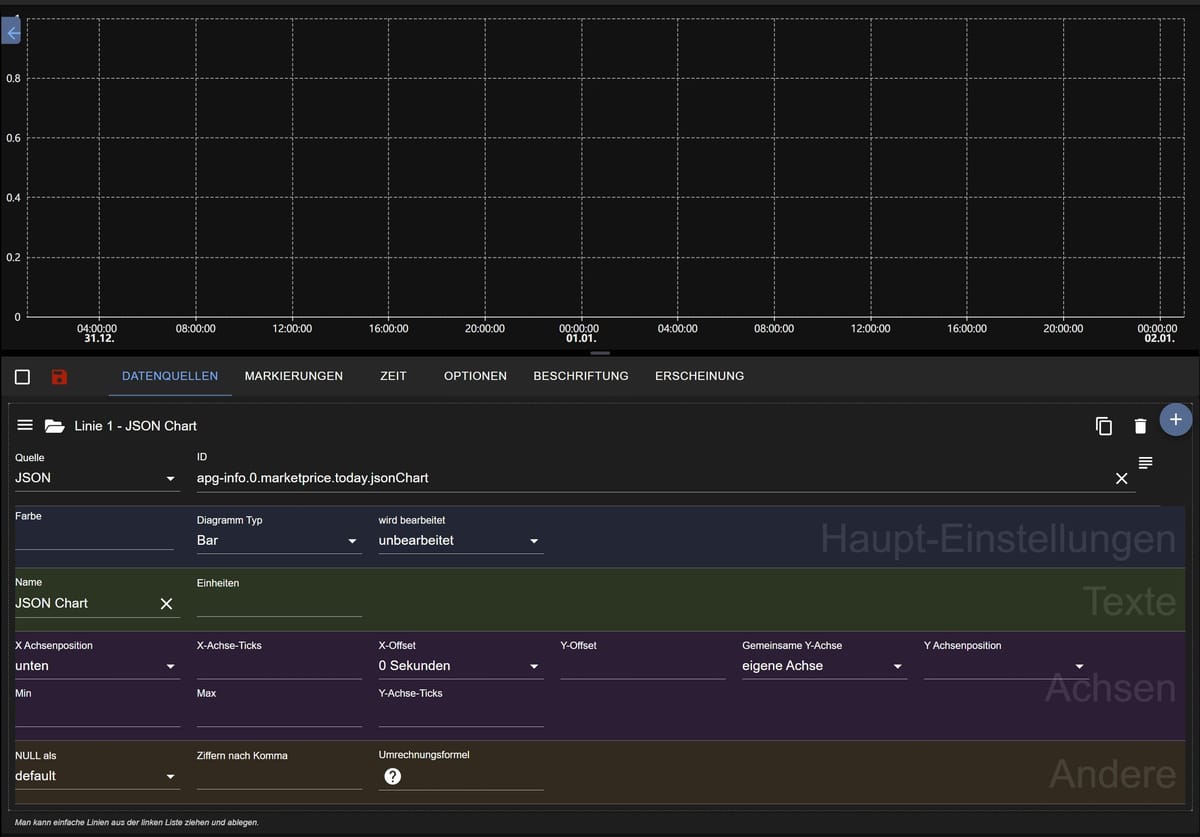

          Wenn ich den apg json Datenpunkt in echarts angebe, bekomme nichts angezeigt:
          Muss ich dazu noch zusätzlich etwas machen ?

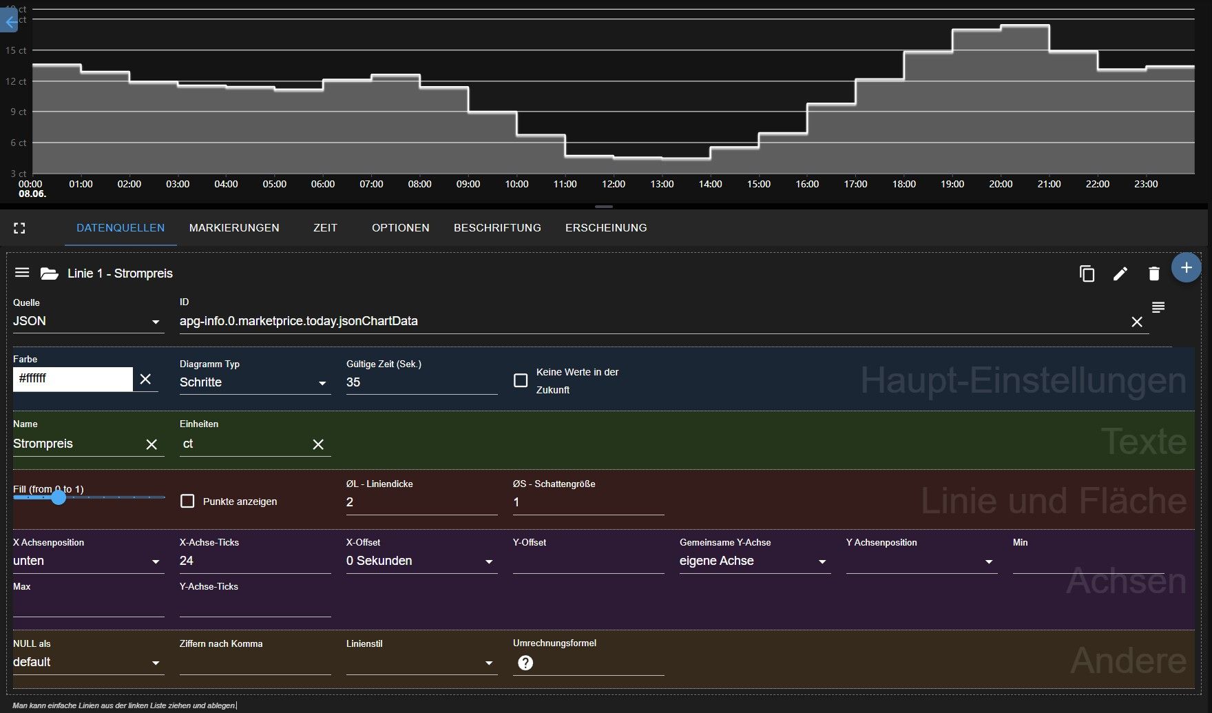

            @Qlink sagte:
            Weißt du wie das genau funktioniert ?
            Ja, habs selber implementiert 😉.
            1. Falls du noch nicht hast, brauchst die neuste Version 0.1.33. (Aktuell erst im latest, noch nicht im stable repo)
            Siehe Readme: https://github.com/HGlab01/ioBroker.apg-info#vis-2.
            Der echarts kann kein komplettes Diagramm per json definieren, nur die Daten von aus json lesen. Darum gibt es jetzt neue Datenpunkte im Adapter (z.B. .marketprice.jsonChartData).
            Konfiguriert hab ichs bei mir so:
            EDIT: gerade bemerkt das hier noch der falsche Datenpunkt war. Sollte eigentlich .marketprice.jsonChartData sein.

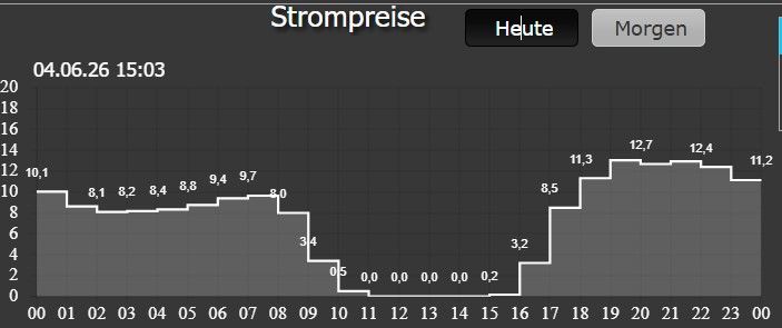

              Weißt du ob es mit echarts möglich ist die Werte der jeweiligen Stunde direkt auf der Kurve anzuzeigen ? (so wie in meinem obigen Screenshot beim json chart widget)
              Ich konnte dazu keine passende Einstellung finden.
