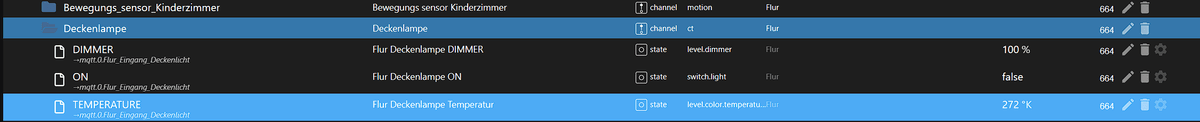

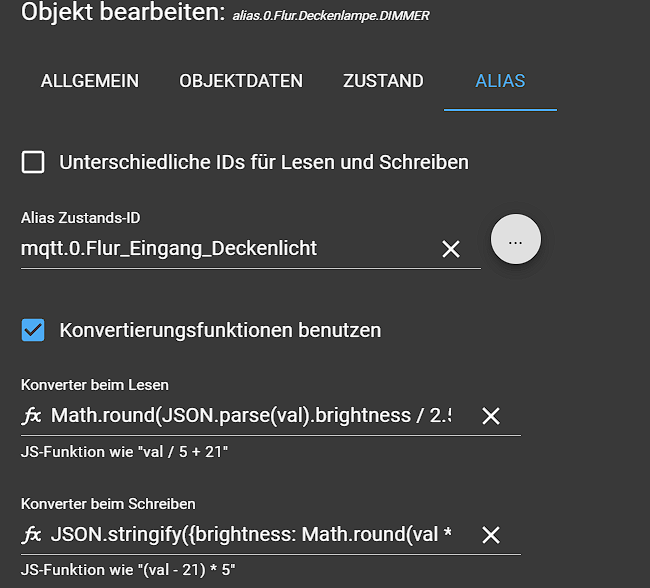

    Ich habe aliase angelegt für zigbee2mqtt Geräte
    Wenn ich diese Geräte direkt im objekt baum steuere funktioniert das auch
    Wenn ich über den szenen Adapter das Geräte steuern will, dann kommt sporadisch der loop
    Ich habe eine szene erstellt mit helligkeit und farbtemperatur und natürlich ein/aus
