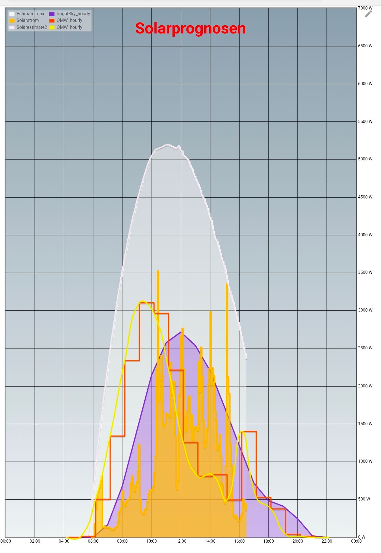

        @Grisu73 sagte:
        Ich suche einen Adapter der mir fpr meine PLZ die Globalstrahlung in W/m³ ausgibt...für den folgenden Tag.
        Kommt darauf an, was du unter Globalstrahlung verstehst.
        Wenn es um die "global (tilted) irradiance" oder die Insolation in W/m² geht, gibt es diese sowohl täglich, als auch stündlich in diversen Adaptern
        Hier mal zwei davon
        Brightsky und open-meteo
