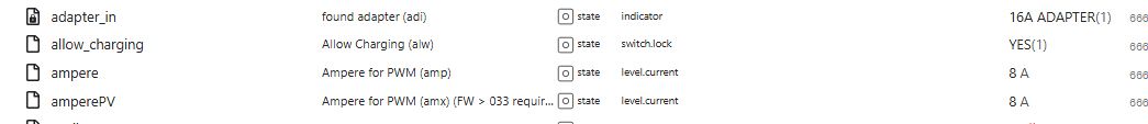

    ich habe obigen Lader mit dem go-e-Adapter von MK-2001 verbunden. Leider nimmt sich der Lader nicht den verfügbaren PV-Überschuss.

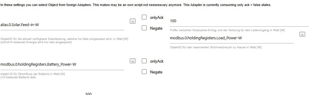

    Hier meine Konfig:

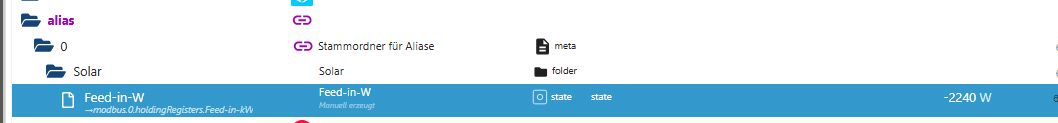

    Feed-in:
    Batterie:
    Hausverbrauch:
    Nur den Überschuss laden:
    In der go-e App ist PV-Überschuss eingeschaltet, aber mit dem Hinweis, dass der go-e Controller nicht vorhanden ist.
    Hat jemand eine Idee, wo mein Fehler liegt?
