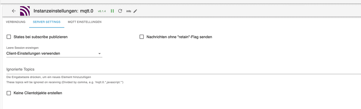

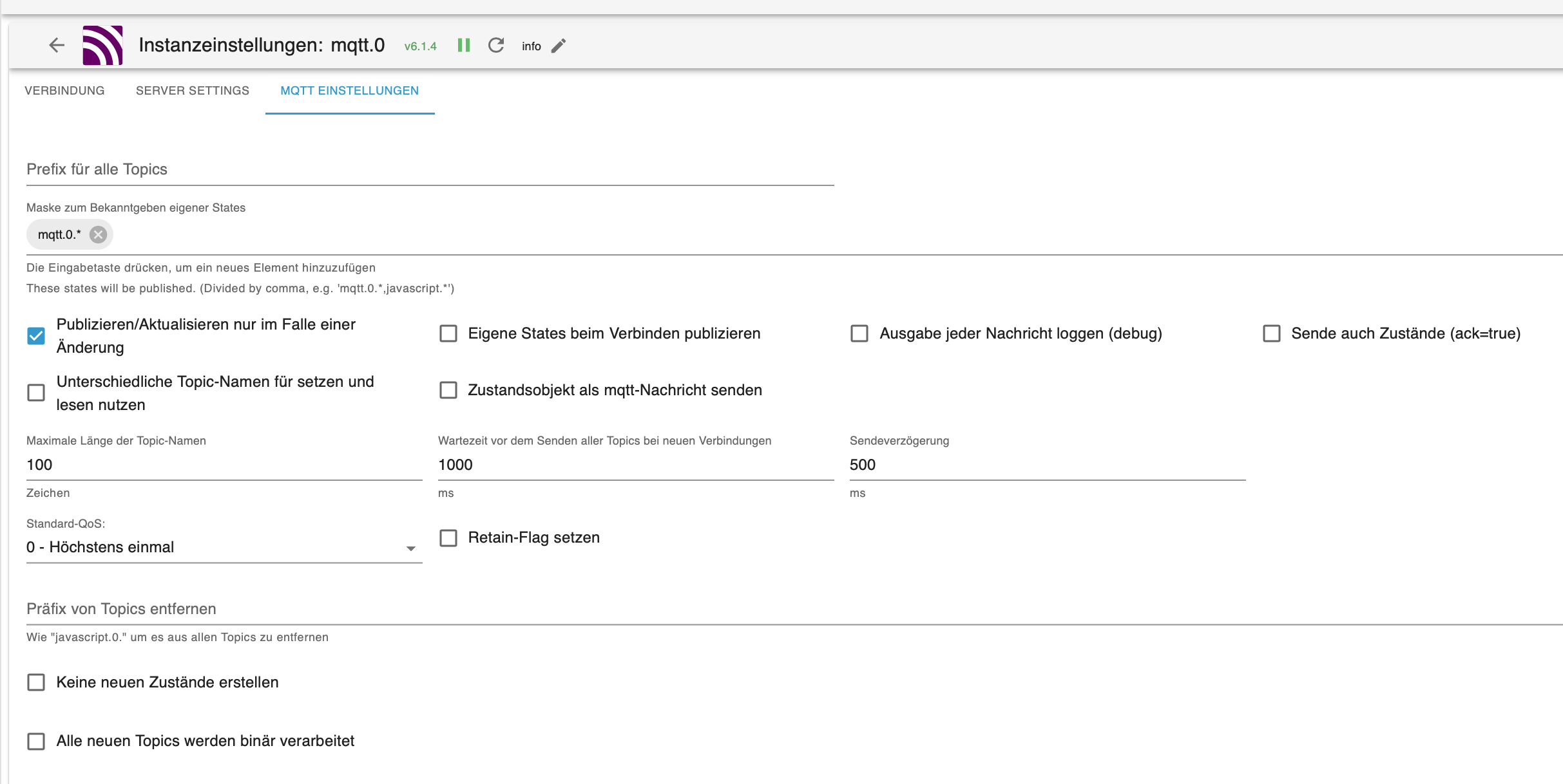

    Der Mqtt Adapter ist Version 6.1.4 den ich in verdacht habe. Dort sind folgende werte gesetzt:
    Was kann da falsch sein?
