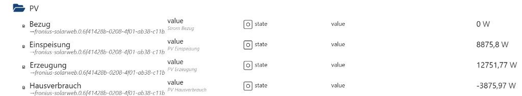

                @Homoran sagte:
                Liefert der Wechselrichter denn auch Daten z.B. in der Nacht?
                macht der Fronius Smartmeter. Läuft dann alles im Solarweb zusammen.
                Der müsste auch positiv sein.
                Upps, stimmt.
