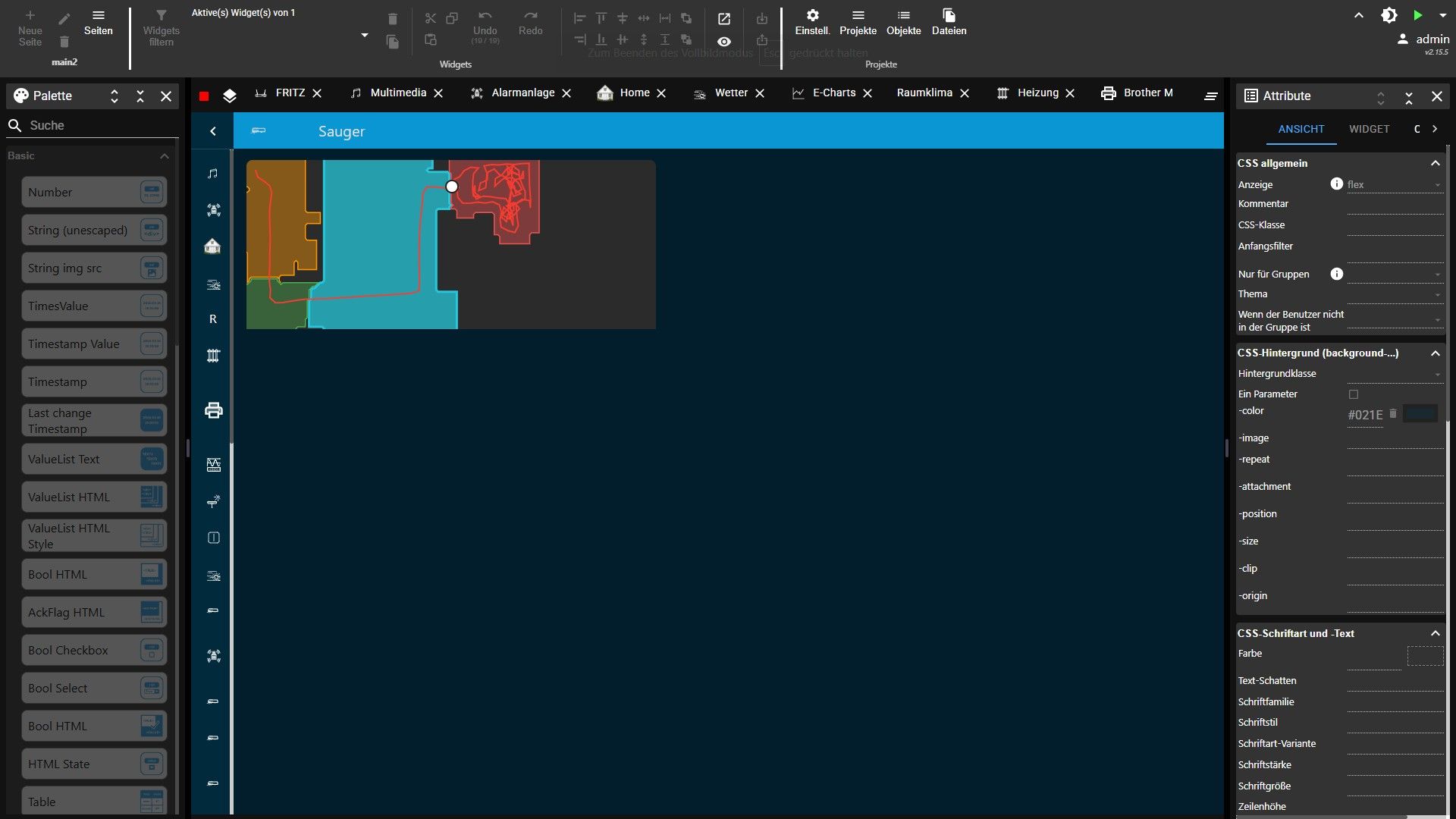

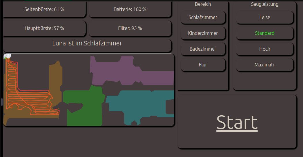

        ECOVACS ioBroker UNIVERSAL – KOMPLETTPAKET v6.4
        Dieses Paket ist universell aufgebaut.
        Es ist NICHT fest auf Namen wie Luna oder Sky programmiert.
        Es erkennt alle eingebundenen Instanzen nach dem Muster:
        ecovacs-deebot.x
        und legt pro erkanntem Sauger eine eigene Struktur an:
        0_userdata.0.Sauger.<Gerätename>
        Beispiel:
        0_userdata.0.Sauger.Luna
        0_userdata.0.Sauger.Sky
        Bei einem anderen Benutzer entstehen automatisch dessen eigene Gerätenamen.
        ENTHALTENE SKRIPTE
        1. 01_Ecovacs_Universal_Setup_v6.0.js
          Aufgabe:
        • erkennt alle ecovacs-deebot.* Instanzen
        • versucht den Gerätenamen automatisch zu lesen
        • erkennt die Map-ID
        • erkennt alle spotAreas / Räume
        • legt die benötigten 0_userdata-Datenpunkte an
        Betrieb:
        • EINMAL starten
        • danach wieder AUS
        Wenn später ein neuer Sauger hinzukommt:
        • Setup erneut kurz starten
        • danach wieder AUS
        1. 02_Ecovacs_Universal_MapSource_v6.1.js
          Aufgabe:
        • sucht pro Sauger automatisch nach einer Kartenquelle
        • bevorzugt:
          ecovacs-deebot.x.map.<mapId>.map64
        • versucht bei vorhandenem loadMapImage die Karte regelmäßig neu anzufordern
        • schreibt die erkannte Quelle nach:
          0_userdata.0.Sauger.<Name>.Map.Source.type
          0_userdata.0.Sauger.<Name>.Map.Source.state
          0_userdata.0.Sauger.<Name>.Map.Source.image
          0_userdata.0.Sauger.<Name>.Map.Source.status
        Betrieb:
        • dauerhaft AN
        Hinweis:
        Die aktuelle VIS v6.4 verwendet das Kartenbild nicht mehr als Hintergrund.
        Der MapSource kann trotzdem aktiv bleiben, weil er weiterhin universell die
        Kartenquelle ermittelt und für Diagnose / spätere Erweiterungen verfügbar hält.
        1. 03_Ecovacs_Universal_Position_Fahrspur_v6.0.js
        Aufgabe:
        • liest pro Sauger:
          ecovacs-deebot.x.map.deebotPosition
        • berechnet daraus die Position auf der Karte
        • aktualisiert:
          Map.pixelXcss
          Map.pixelYcss
          Map.rotateCss
        • zeichnet eine Fahrspur
        • setzt die Fahrspur bei einem neuen Reinigungsvorgang zurück
        • übernimmt Status und Positionsname, sofern vorhanden
        Betrieb:
        • dauerhaft AN
        1. 04_Ecovacs_Universal_RaumSync_v6.0.js
        Aufgabe:
        • synchronisiert pro Raum:
          markForNextSpotAreaCleaning
        mit:
        0_userdata.0.Sauger.<Name>.Rooms.<id>.selected
        Dadurch weiß die VIS, ob ein Raum ausgewählt ist.
        Betrieb:
        • dauerhaft AN
        1. 05_Ecovacs_Universal_Raumflaechen_Detektor_v6.2.js
          Aufgabe:
        • durchsucht jeden automatisch erkannten Raum nach Geometriedaten
        • sucht unter anderem nach:
          polygon
          boundary
          boundaries
          coordinates
          coords
          points
          vertices
          outline
          contour
          rect
          bounds
        • wandelt gefundene Raumgeometrien in SVG-Punkte um
        • speichert pro Raum:
          Rooms.<id>.geometryState
          Rooms.<id>.geometryType
          Rooms.<id>.polygonPoints
          Rooms.<id>.geometryStatus
        Betrieb:
        • dauerhaft AN
        Wenn ein Sauger keine Raumgeometrie bereitstellt:
        • polygonPoints bleibt leer
        • die VIS kann dann keine Raumfläche zeichnen

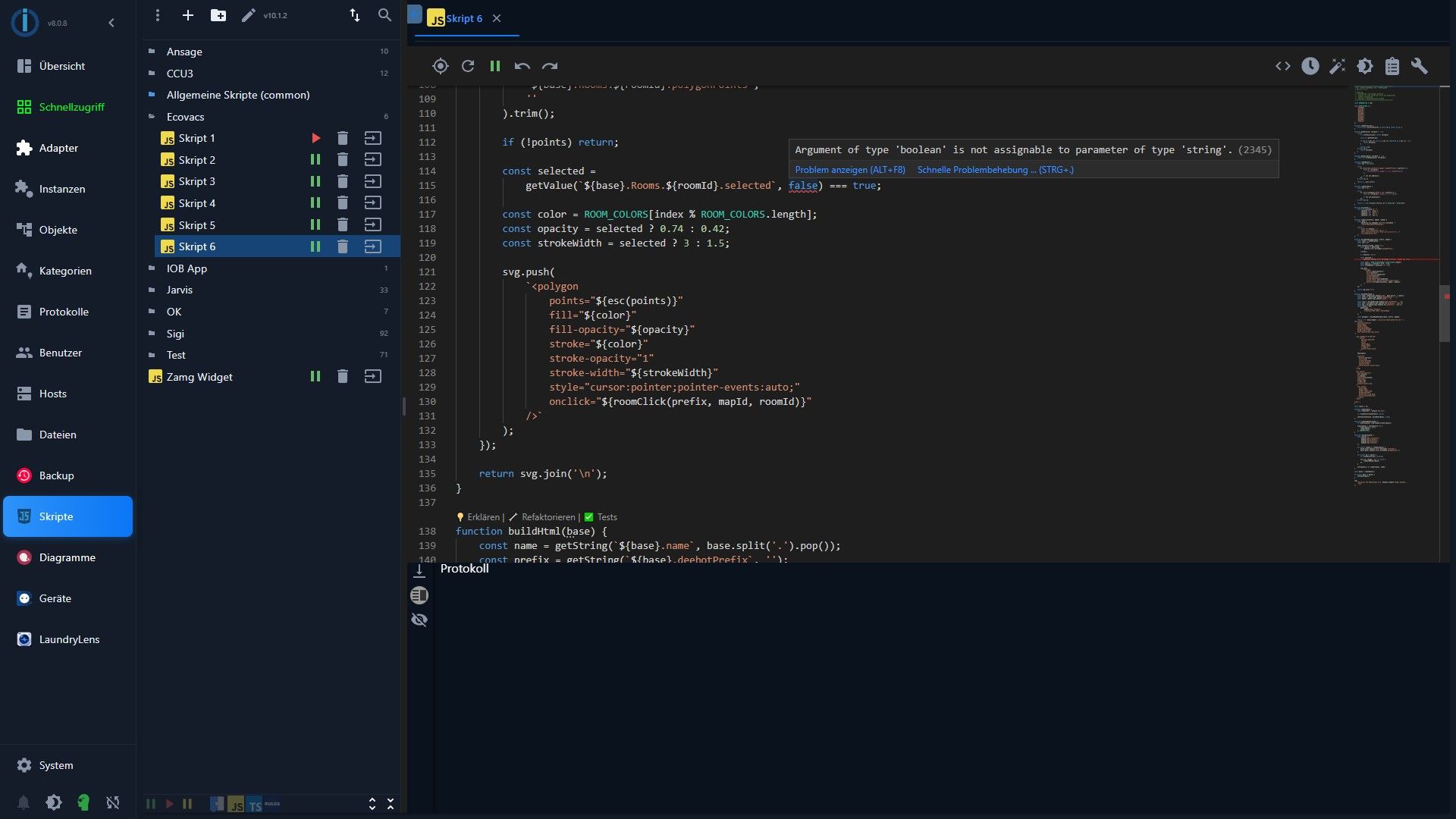

        1. 06_Ecovacs_Universal_VIS_Raumflaechen_v6.4.js
        Aufgabe:
        • erzeugt die komplette VIS-Darstellung
        • dunkler Hintergrund
        • automatisch erkannte farbige Raumflächen
        • Raumflächen direkt anklickbar
        • Fahrspur
        • Roboterposition
        • KEINE zusätzlichen Raum-Buttons mehr
        Betrieb:
        • dauerhaft AN
        INSTALLATION:
        1. In ioBroker unter JavaScript für jede .js-Datei ein eigenes Skript anlegen.
        2. Den Inhalt der jeweiligen .js-Datei komplett in das entsprechende
          JavaScript-Skript kopieren.
        EMPFOHLENE REIHENFOLGE
        Schritt 1:
        kurz AN
        Warten, bis die Struktur unter:
        0_userdata.0.Sauger
        angelegt wurde.
        Danach:
        01 Setup AUS
        Schritt 2:
        Folgende Skripte dauerhaft AN:
        WELCHE SKRIPTE SIND AN / AUS?
        01 Setup:
        AUS
        Nur bei Erstinstallation oder neuem Sauger kurz AN.
        02 MapSource:
        AN
        03 Position/Fahrspur:
        AN
        04 RaumSync:
        AN
        05 Raumflächen-Detektor:
        AN
        06 VIS:
        AN
        VIS EINRICHTEN
        In VIS ein Widget verwenden:
        Basic -> String (unescaped)
        Als Objekt-ID:
        0_userdata.0.Sauger.<Gerätename>.VIS.html
        Beispiel:
        0_userdata.0.Sauger.Luna.VIS.html
        Keine geschweiften Klammern verwenden.
        Also NICHT:
        {0_userdata.0.Sauger.Luna.VIS.html}
        sondern direkt:
        BEDIENUNG
        RAUM AUSWÄHLEN
        Einfach direkt auf die farbige Raumfläche in der Karte klicken.
        Beim Klick wird der zugehörige Adapter-State geschaltet:
        ecovacs-deebot.x.map.<mapId>.spotAreas.<id>.markForNextSpotAreaCleaning
        Der RaumSync übernimmt den Zustand anschließend nach:
        Ein ausgewählter Raum wird in der VIS stärker hervorgehoben.
        MEHRERE RÄUME
        Mehrere Raumflächen können nacheinander angeklickt werden.
        Die Auswahl wird direkt über die Adapter-States vorgenommen.
        FAHRSPUR
        Die Fahrspur wird aus deebotPosition erzeugt.
        Sie liegt in:
        0_userdata.0.Sauger.<Name>.Map.trailPoints
        Beim Beginn eines neuen Reinigungsvorgangs wird sie zurückgesetzt.
        ROBOTERPOSITION
        Die Position wird aus:
        ermittelt.
        Die VIS verwendet:
        Map.pixelXcss
        Map.pixelYcss
        Map.rotateCss
        RAUMFLÄCHEN-DIAGNOSE
        Wenn ein Raum nicht gezeichnet wird, prüfen:
        0_userdata.0.Sauger.<Name>.Rooms.<id>.geometryStatus
        und:
        0_userdata.0.Sauger.<Name>.Rooms.<id>.geometryState
        und:
        0_userdata.0.Sauger.<Name>.Rooms.<id>.polygonPoints
        Wenn geometryStatus meldet:
        Keine Raumgeometrie im Adapter gefunden
        dann liefert dieses Modell / diese Adapterversion für diesen Raum keine
        verwertbaren Polygon- oder Boundary-Daten.

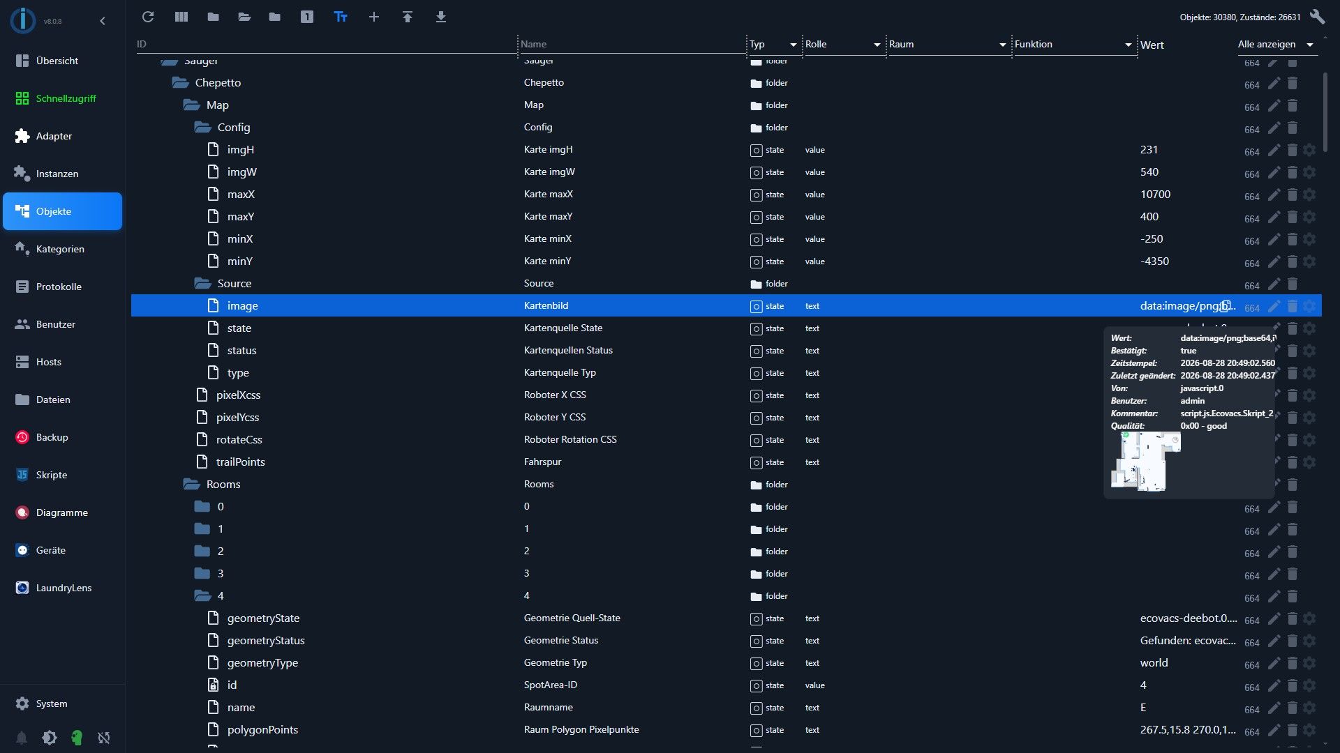

        KARTENQUELLEN-DIAGNOSE
        Prüfen:
        und:
        POSITION PASST NICHT ZUR KARTE
        Die Koordinatenumrechnung verwendet pro Sauger:
        Map.Config.minX
        Map.Config.maxX
        Map.Config.minY
        Map.Config.maxY
        Map.Config.imgW
        Map.Config.imgH
        Standard:
        minX = -250
        maxX = 10700
        minY = -4350
        maxY = 400
        imgW = 540
        imgH = 231
        Diese Werte können pro Sauger angepasst werden.
        Wichtig:
        Die Raumflächen-Erkennung versucht selbst zu unterscheiden, ob Raumkoordinaten
        bereits Pixelwerte sind oder Weltkoordinaten umgerechnet werden müssen.
        NEUER SAUGER
        Wenn später eine weitere ecovacs-deebot.* Instanz installiert wird:
        1. Setup v6.0 kurz AN.
        2. Warten, bis der neue Sauger unter 0_userdata.0.Sauger erscheint.
        3. Setup wieder AUS.
        4. Die dauerhaft laufenden Skripte einmal neu starten.
        Danach wird der neue Sauger automatisch mit verarbeitet.
        MEHRERE SAUGER
        Alle dauerhaft laufenden Skripte suchen automatisch nach:
        0_userdata.0.Sauger.*.deebotPrefix
        Dadurch wird nicht nur ein einzelner Sauger verarbeitet.
        Jeder Sauger besitzt:
        • eigene Map-ID
        • eigene Räume
        • eigene Raumflächen
        • eigene Position
        • eigene Fahrspur
        • eigenes VIS.html
        WICHTIGE GRENZEN
        Das Paket kann nur Daten verwenden, die der Ecovacs-Adapter für das jeweilige
        Modell bereitstellt.
        Wenn ein Modell:
        • keine deebotPosition liefert -> keine Live-Position/Fahrspur
        • keine spotAreas liefert -> keine automatische Raumauswahl
        • keine Geometrie für spotAreas liefert -> keine gezeichneten Raumflächen
        Das Paket versucht diese Funktionen automatisch zu erkennen und ist nicht
        auf einen bestimmten Sauger oder Grundriss fest programmiert.

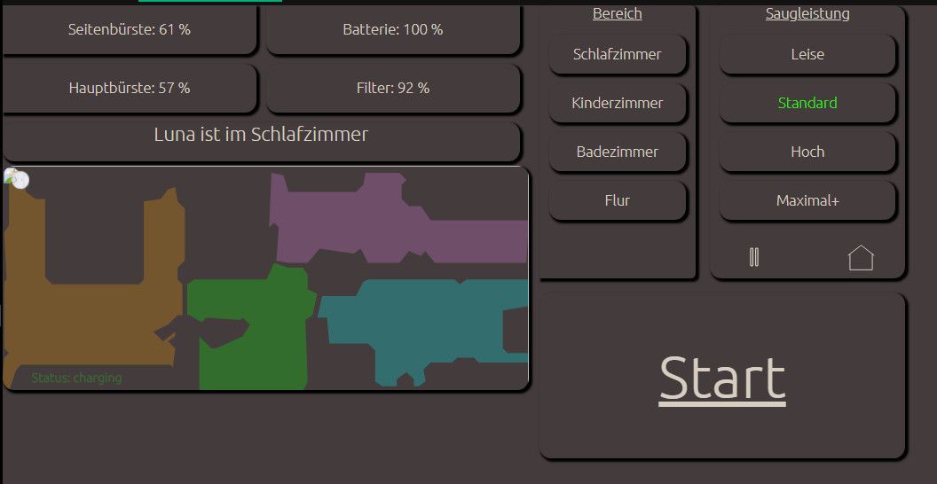

        Die Buttons muss man selbst erstellen wie hier:
        Viel Spass beim ausprobieren !!
          Prüfen:
          und:
          Map.Config.minX
          Map.Config.maxX
          Map.Config.minY
          Map.Config.maxY
          Map.Config.imgW
          Map.Config.imgH
          Standard:
          minX = -250
          maxX = 10700
          minY = -4350
          maxY = 400
          imgW = 540
          imgH = 231
                ecovacs-deebot.x
                Beispiel:
                Aufgabe:
                • Fahrspur
                • Roboterposition
                Betrieb:
                • dauerhaft AN

                VIS EINRICHTEN
                Als Objekt-ID:
                Beispiel:
                Also NICHT:
                sondern direkt:
                BEDIENUNG
                RAUM AUSWÄHLEN
                MEHRERE RÄUME

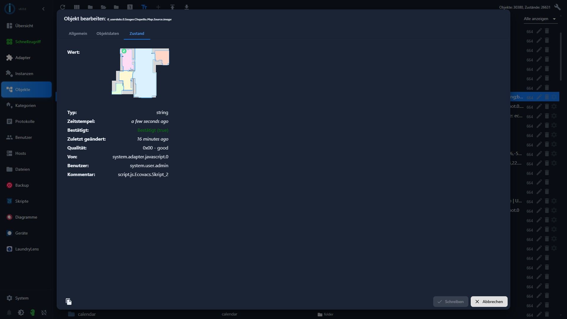

                @helfi9999 sagte:
                javascript.0
                2026-08-28 20:08:38.599	info	script.js.Ecovacs.Skript_1: Stopping script
                javascript.0
                2026-08-28 20:08:10.334	info	script.js.Ecovacs.Skript_1: registered 0 subscriptions, 0 schedules, 0 messages, 0 logs and 0 file subscriptions
                javascript.0
                2026-08-28 20:08:10.334	info	script.js.Ecovacs.Skript_1: Universal Setup 6.0.0Name: ChepettoBasis: 0_userdata.0.Sauger.ChepettoAdapter: ecovacs-deebot.0Map-ID: 88846xxxxRäume: 50: A1: B2: C3: D4: E
                javascript.0
                2026-08-28 20:08:10.334	warn	at script.js.Ecovacs.Skript_1:368:3
                javascript.0
                2026-08-28 20:08:10.334	warn	at script.js.Ecovacs.Skript_1:359:9
                javascript.0
                2026-08-28 20:08:10.334	warn	at setState (C:\SmartHome\node_modules\iobroker.javascript\build\lib\sandbox.js:2240:20)
                javascript.0
                2026-08-28 20:08:10.333	warn	State "0_userdata.0.Sauger.Chepetto.lastSetupReport" not found
                javascript.0
                2026-08-28 20:08:10.324	info	script.js.Ecovacs.Skript_1: start JavaScript (Javascript/js)
                EDIT:
                javascript.0
                2026-08-28 20:17:08.182	info	script.js.Ecovacs.Skript_6: registered 14 subscriptions, 0 schedules, 0 messages, 0 logs and 0 file subscriptions
                javascript.0
                2026-08-28 20:17:08.182	info	script.js.Ecovacs.Skript_6: Universal VIS Raumflächen v6.4: 1 Sauger geladen.
                javascript.0
                2026-08-28 20:17:08.177	info	script.js.Ecovacs.Skript_6: start JavaScript (Javascript/js)
                javascript.0
                2026-08-28 20:16:23.593	info	script.js.Ecovacs.Skript_5: registered 5 subscriptions, 1 schedule, 0 messages, 0 logs and 0 file subscriptions

                • H helfi9999
                  @sigi234 das Ecovacs Skript habe ich geändert so das man nichts ersetzen muss.
                  sigi234S
                  sigi234S
                  sigi234

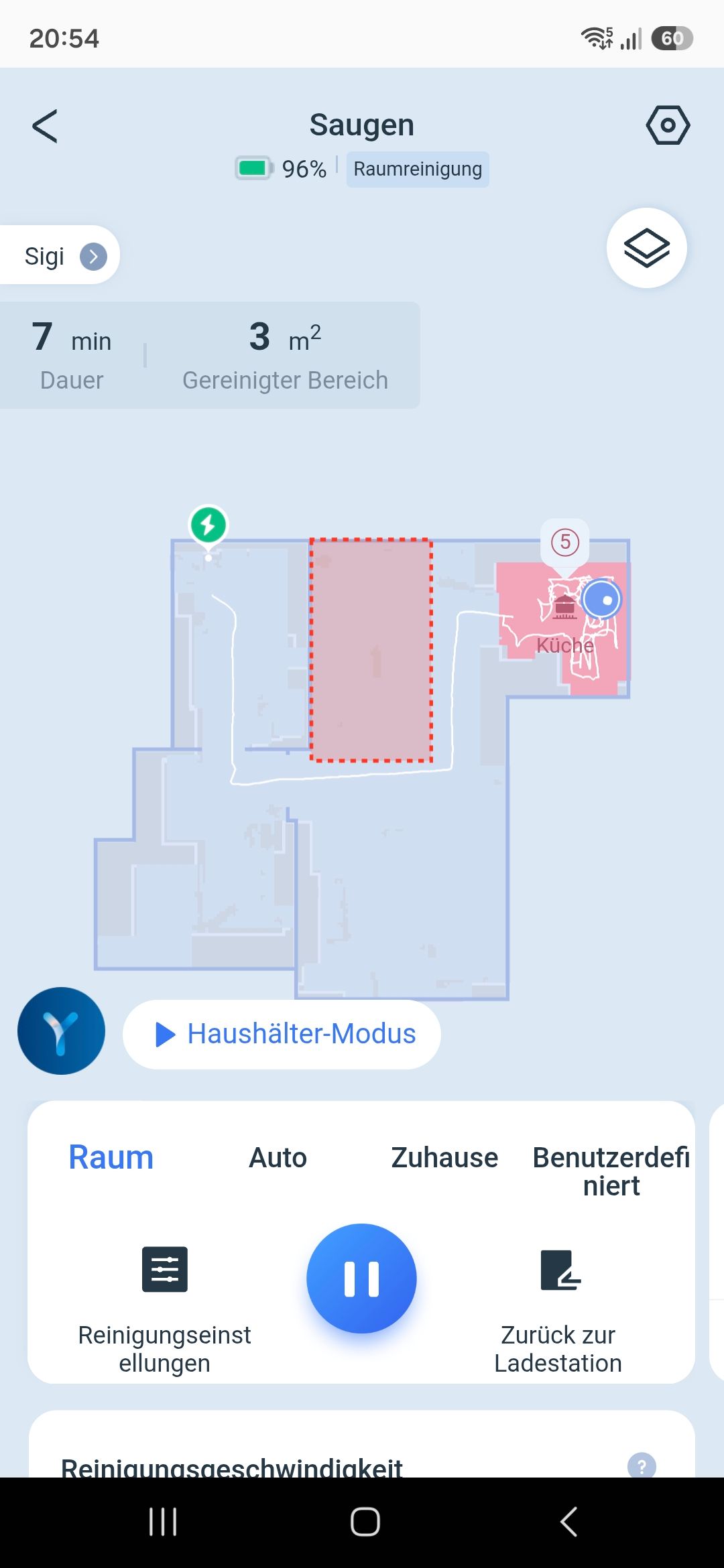

                  @helfi9999
                  Schaut nicht schlecht aus, läuft , Karte wirkt ein wenig abgeschnitten.
                  Hier die der App und vom Adapter:
                  Hier die vom Skript:
                  Edit2:
                  Dein DP:
                  Immer Daten sichern!
                  H 1 Antwort Letzte Antwort
                  • sigi234S sigi234
                    @helfi9999
                    Edit2:
                    Dein DP:
                    H
                    H
                    helfi9999
                    schrieb am zuletzt editiert von helfi9999
                    @sigi234 das abgeschittene hängt damit zusammen das es die Außenkante des Raumes ist wo der Sauger läuft. Das heißt er nimmt die Daten des Saugers. Wenn es keine Verbindung zum nächsten Raum gibt steht da irgendetwas wie z.B. ein Schrank wo der Sauger nicht drunter herfahren kann. Ich weiß noch nicht wie ich dieses ändern kann.
                    Habe es jetzt meine Skripte getrennt:
                    https://forum.iobroker.net/post/1352789
                      ecovacs-deebot.x
                      Beispiel:
                        Aufgabe:
                      Betrieb:
                      • EINMAL starten
                      • danach wieder AUS
                      • danach wieder AUS
                        Aufgabe:
                      • bevorzugt:
                      Aufgabe:
                      • Fahrspur
                      • Roboterposition
                      Betrieb:
                      • dauerhaft AN

                      VIS EINRICHTEN
                      Als Objekt-ID:
                      Beispiel:
                      Also NICHT:
                      sondern direkt:
                      BEDIENUNG
                      RAUM AUSWÄHLEN
                      Map.Config.minX
                      Map.Config.maxX
                      Map.Config.minY
                      Map.Config.maxY
                      Map.Config.imgW
                      Map.Config.imgH
                      Standard:
                      minX = -250
                      maxX = 10700
                      minY = -4350
                      maxY = 400
                      imgW = 540
                      imgH = 231

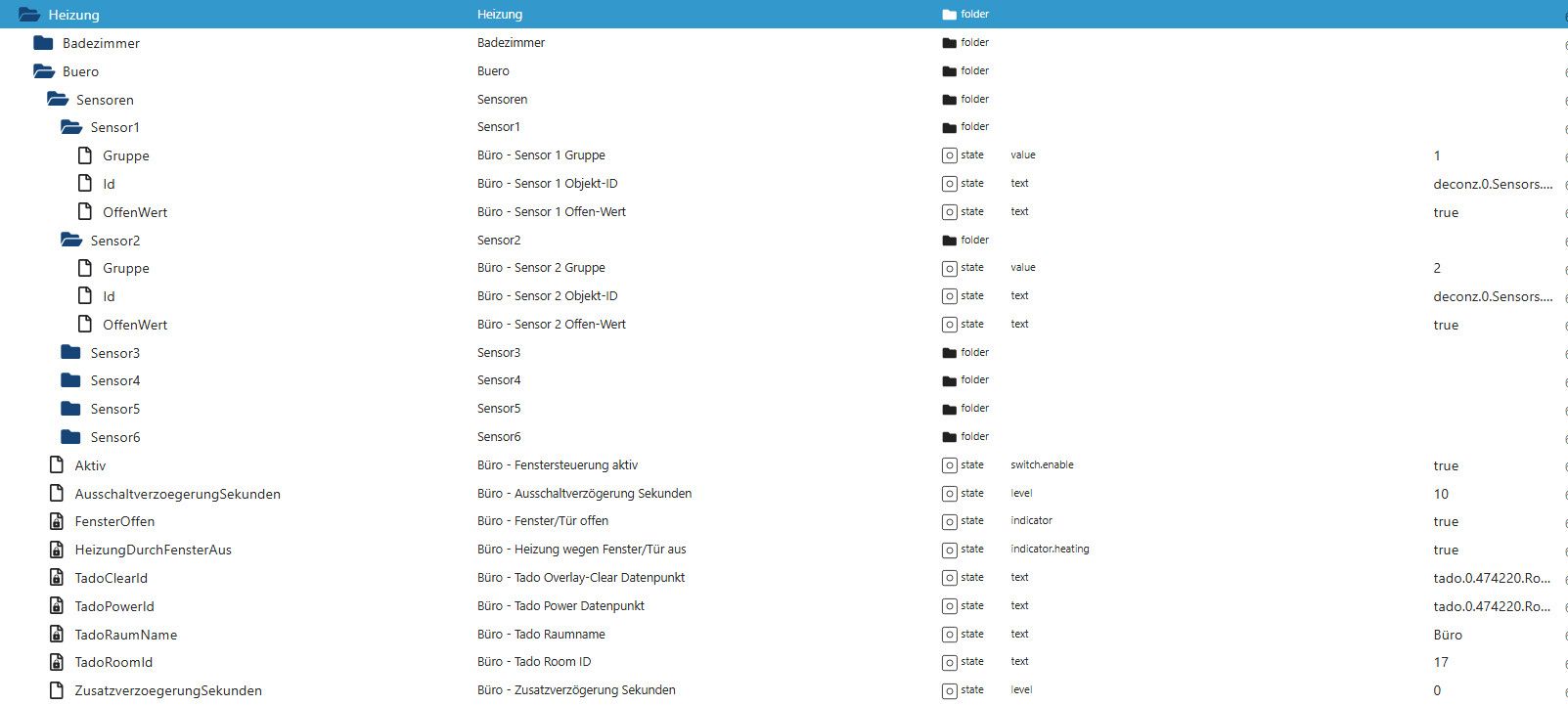

                        TADO SKRIPT
                        Hallo zusammen ich habe die Tado Thermostate und verschiedene Fenstersensoren deshalb habe ich ein Skript das automatisch die Thermostate sucht und diese unter 0_userdata.0.Heizung erstellt dort kann man die Sensoren eintragen und div. Einstellungen machen:
                        // Heizung / Tado dynamisch
                        // Version: 2.3.0
                        // Ziele:
                        // - Tado-Heizräume automatisch finden
                        // - Warmwasser automatisch ausschließen
                        // - Fenster-/Türsensoren automatisch in ioBroker suchen
                        // - Sensoren anhand von Raum-/Objektnamen automatisch zuordnen
                        // - KEINE persönlichen Sensor-IDs im Skript
                        // - Bis zu 6 Sensoren pro Raum
                        // - Gleiche Gruppe = UND
                        // - Unterschiedliche Gruppen = ODER
                        // WICHTIG:
                        // Eine automatische Zuordnung ist nur möglich, wenn im Objektpfad
                        // oder common.name ein passender Raumname erkennbar ist.
                        // Nicht eindeutig erkennbare Sensoren bleiben leer und können
                        // unter 0_userdata.0.Heizung.<Raum>.Sensoren manuell ergänzt werden.
                        const VERSION = '2.3.0';
                        const ROOT = '0_userdata.0.Heizung';
                        const DEFAULT_DELAY_SECONDS = 10;
                        const SENSOR_SLOTS = 6;

                        6. WO DU DIE FENSTERSENSOREN EINTRÄGST
                        Für jeden Raum findest du den Bereich:
                        Beispiel Schlafzimmer:
                        0_userdata.0.Heizung.Schlafzimmer.Sensoren
                        Darin gibt es:
                        Sensor1
                        Sensor2
                        Sensor3
                        Sensor4
                        Sensor5
                        Sensor6
                        Jeder Sensor hat drei Werte:
                        Id
                        OffenWert
                        Gruppe

                        12. BEISPIEL BÜRO
                        Wenn dein Büro diese Sensoren verwendet:
                        deconz.0.Sensors.7.open
                        deconz.0.Sensors.8.open
                        dann:
                        Sensor1.Id = deconz.0.Sensors.7.open
                        Sensor1.OffenWert = true
                        Sensor1.Gruppe = 1
                        Sensor2.Id = deconz.0.Sensors.8.open
                        Sensor2.OffenWert = true
                        Sensor2.Gruppe = 2
                        Dann reicht EIN geöffnetes Fenster aus.
