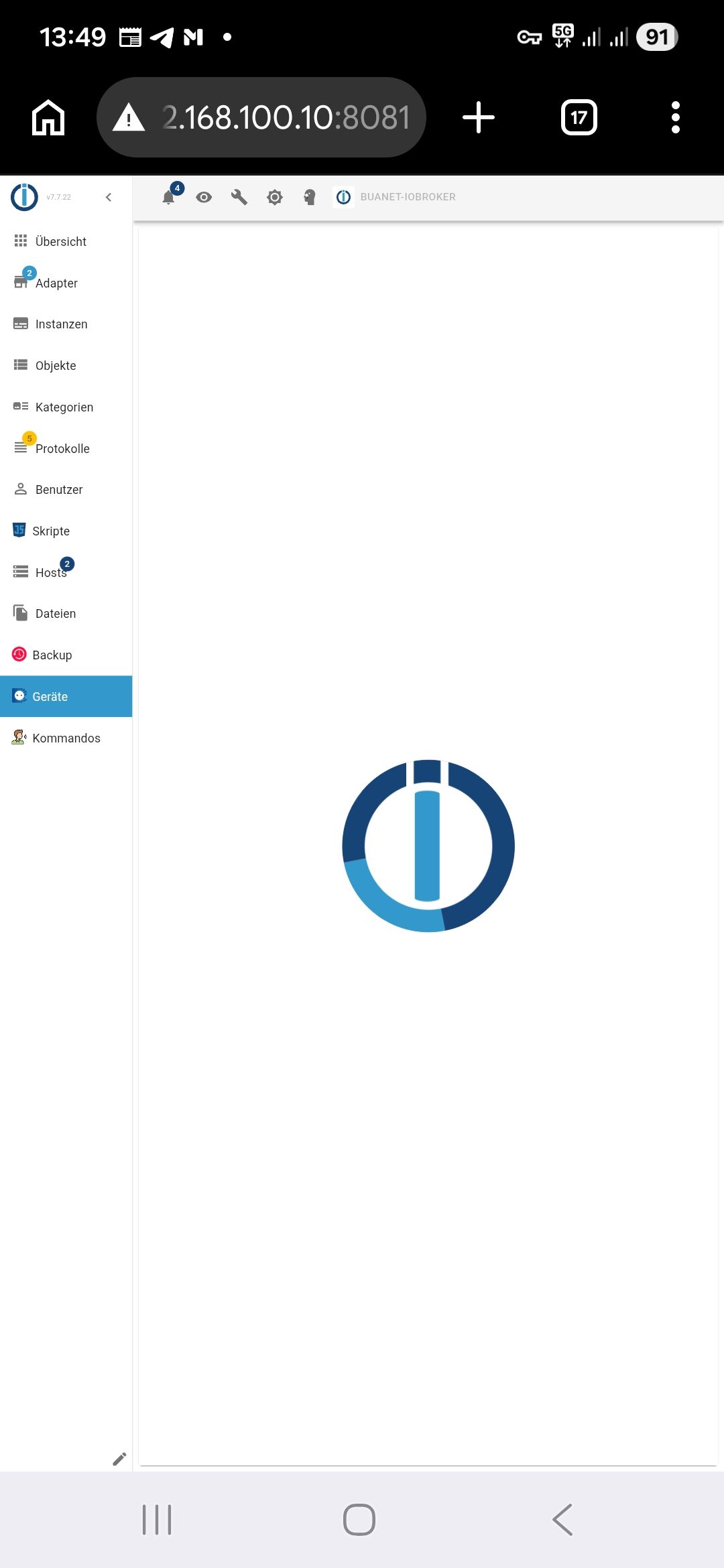

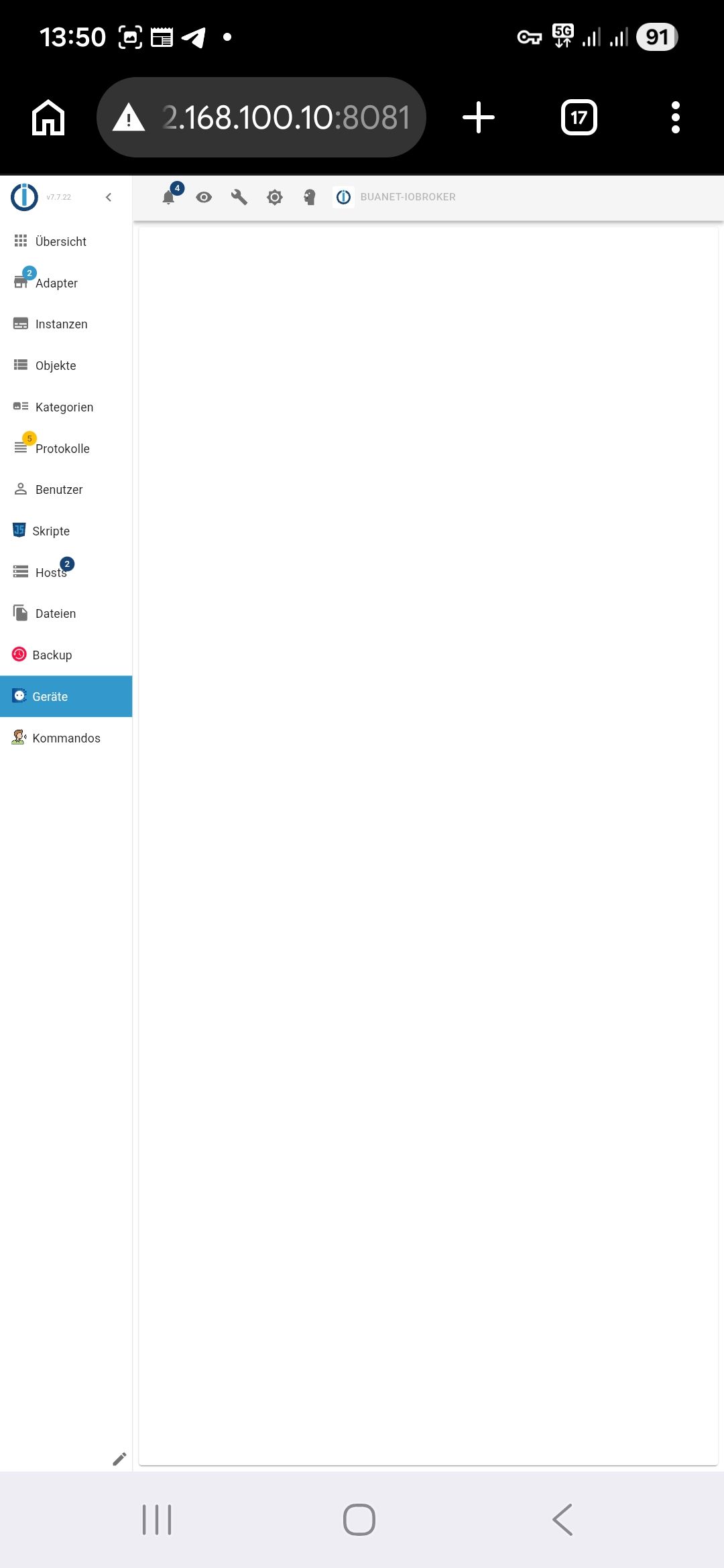

    Ich habe folgendes Problemm. Wenn ich auf der linken Seite auf Geräte klicke im ioBroker dann kommt kurz das Ladesymbol und anschließen sehe ich nur eine leere Seite. Wenn ich dies von meinem normalen Laptop mache dann funktioniert es und es werden die Inhalte normal angezeigt.
    Kann mir jemand sagen woran das liegen könnte.

        Ja wenn ich mit Firefox oder Chrome über mein Android Handy auf den iobroker gehe. Ich komme überall rein in die Einstellungen und er zeigt mir auch alles an ob jetzt direkt im WLAN zuhause oder über vpn Tunnel. Aber wenn ich auf den Reiter Gerät klicke bekomme ich dort nur ein weißes Bild nachdem das Ladelogo verschwindet siehe Bilder.

            Es ist halt so das ich wirklich von jedem Rechner ob mit oder ohne VPN die Seite angezeigt bekomme. Nur mit dem Handy Browser bekomme ich ein weißen Hintergrund wenn ich auf Geräte klicke. Alles andere im ioBroker funktioniert auch über den Handy Browser. Habe es auch schon über andere Handys ausprobiert. Dort zeit sich aber das selbe Verhalten.
            Jetzt wäre halt meine Frage ob das Problem jemand bestätigen kann und es somit an dem iobroker selber liegt oder ob es was an meinem System ist was evtl nicht richtig eingestellt ist.?
