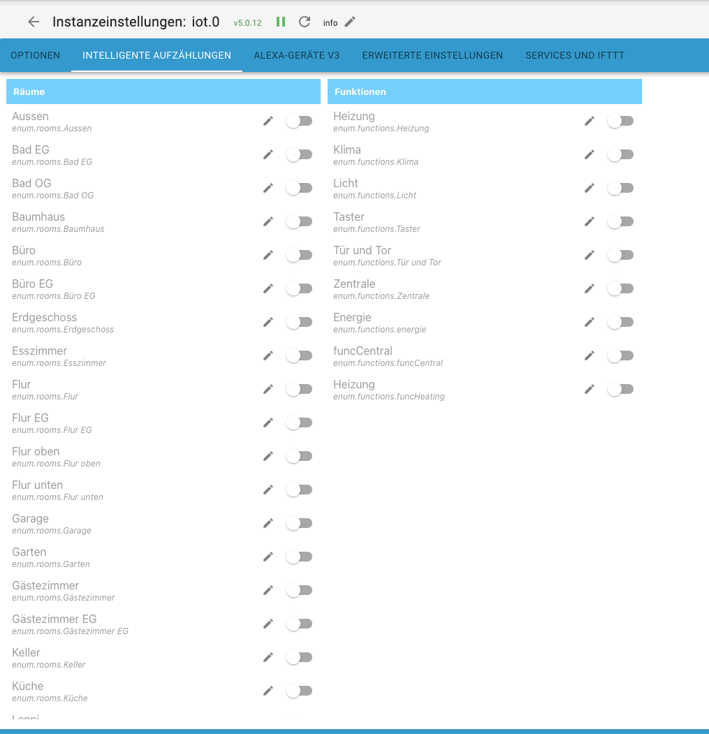

    Wollte gestern einen Thermostat neu einbinden. Der war auch sauber in der Alexa V3 Liste enthalten, wurde aber nicht von der Alexa App als neues Gerät erkannt. Ich habe Stunde um Stunde alles überprüft... bis ich auf die "Intelligenten Aufzählungen" gestossen bin. Als ich dort alles deaktiviert hatte, wurde das Gerät (und ein paar wenige andere) plötzlich erkannt.
    Fragen:
    • Bin ich zu doof, oder gibt es zur aktuellen Version des iot Adapters keine passende Beschriebung. FInde weder aktuelle auf GutHub noch hinter dem Adapter - scheint alt.
    • Ich verstehe den Sinn der "Intelligente Aufzählungen" nicht. Ich lege doch an den Geräten/Aliasen den Ort und Funktion fest. Kann man das kurz erklären?
    • Warum wird ein Gerät gefunden, wenn die "Intelligente Aufzählungen" deaktiviert werden?
    • Wie schaffe ich es, dass ich bei Thermostat nach der Temperatur fragen kann?
    Danke im Voraus.

          Die Temperaturansage ist Prio 2. Prio 1 ist für mich zu verstehen, was die "Intellegineten Aufzählungen" bewirken sollen und warum, wenn diese gesetzt sind, (bei mir) verhindert wird, dass Geräte an Alexa weitergegeben werden.
