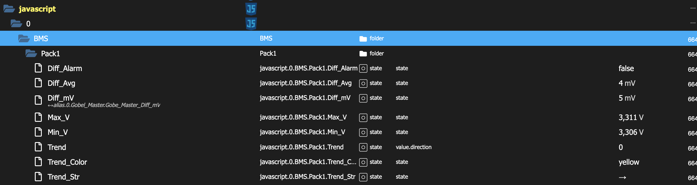

    Hallo!
    ich würde gerne aus der Struktur den Pfeil in der genannten Farbe anzeigen.
    benötige da eure Hilfe, danke!
    javascript.0.BMS.Pack1.Trend_Color
    javascript.0.BMS.Pack1.Trend_Str
    BG
    • HumidorH Humidor
      Hallo!

      @Humidor
      Das ist relativ einfach
      Du nimmst ein Basic String, Widget, wähl den Datenpunkt mit dem Pfeil als id aus und trägst im Feld Color der Gruppe CSS Font & Text den Datenpunkt mit der Farbe ein und machst die geschwungenen Klammern drumrum {}. Das macht das dann zum binding.
      Wenn die Farbnamen alle in der folgenden Tabelle als HTML Name vorkommen. Dann würde das schon passen. Yellow stimmt dann schon mal
      https://wiki.selfhtml.org/wiki/Farbe/Farbangaben#Farbnamen
      Wenn nicht, muss man mal noch Mappen

        @OliverIO funktioniert, besten Dank!
