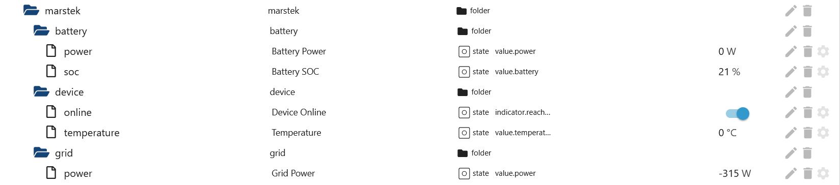

                  flatsteff

                  @hansi1234 Wie sieht dein Script aus?
                  Habe es mit dem hier Versucht:
                   MARSTEK VENUS E UDP

                  Leider ist der einzige sinvolle Wert den ich bekomme der SOC ( und " online " ).
                  Was soll der Wert bei Grid Power bedeuten?
                  Das ist weder Netzbezug, noch Netzeinspeisung, noch Akkuladung oder Endladung, lade gerade mit über 1kw, Netzbezug dementsprechend 0
                  Bild Text
