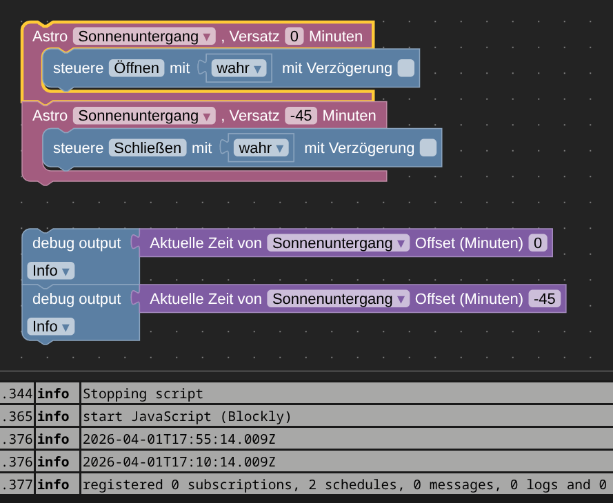

    Im Blockly-Block "Astro" habe ich beim Sonnenuntergang einen Versatz von "-45 min" hinterlegt.
    Der Versatz wird aber nicht ausgeführt, das Skript schaltet aber direkt zum Sonnenuntergang.
    Ist mit allen möglichen Einträgen wie Sonnenuntergang, Sonnenuntergang-Anfang, usw. das gleiche Problem.
    Die Systemzeit stimmt und die Geo-Koordinaten stimmen ebenfalls.
    Kennt jemand das Problem und gibt's eine Lösung?

      @w00dy sagte:
      Zeigen!
      SA Anfang, SA Ende?
      Was kommt da bei dir?

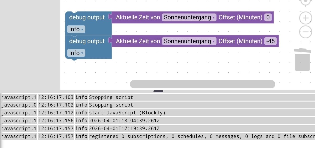

        Merkwürdig, demnach passt es.
        Herrje, "debug" habe ich total vergessen. Ich baue das ins obere Blockly ein und beobachte heute Abend noch mal und melde mich zurück.

          @w00dy sagte:
          demnach passt es.
          Was immer du da vorhast, -45 Minuten ist vor Sonnenuntergang!
