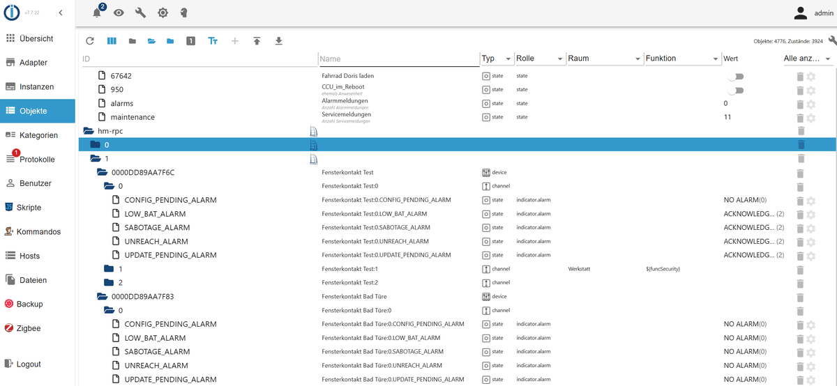

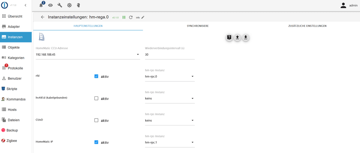

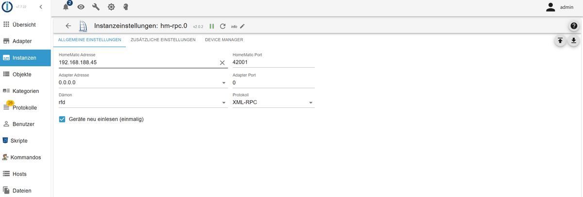

                @Homoran Hallo hier weitere infos
                Bekomme nirgendwo den"State" des Fensterkontaktes od Lichtschalters angeboten. Danke für einen guten Rat.

                  @fricor sagte in Nur Alarmdatenpunkte:
                  warum zeigst du nicht die relevanten Konfigurationen?
                  laut Objekten müsste das rpc.1 sein
                  F 1 Antwort Letzte Antwort

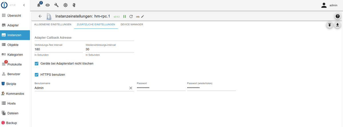

                    • F fricor
                      @fricor ist irgendein container im Spiel?
                      oder warum ist bei Adapter Adresse deine IOB IP nicht eingetragen

                        F Offline
                        F Offline
                        fricor
                        @Homoran Nein Container ist nicht im Spiel, es läuft ein Raspy4
                        Was meinst Du mit IOB IP, ist das die Homematic-Adr.?
                        paul53P HomoranH 2 Antworten Letzte Antwort

                          @fricor sagte: Raspy4
                          Die IP-Adresse des RasPi als Adapter Adresse selektieren!
                            äääh, nein, die Adapter-Adresse ist die IP unter der du deinen ioBroker erreichst
                              F Offline
                              F Offline
                              fricor
                              @Homoran Danke @homoran das wars, jetzt bekomme ich den "State" angeboten. super
