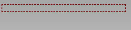

                JA in die ID. das Ergebnis für das Binding in Basisc String : bs.png
                Es bleibt leer
