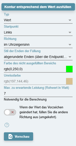

          ich will den Rand eines Rechtecks per externen Datenpunkt ändern.
          hab das hier geschrieben
          "default": {
          "borderfillcolor": "() => {0_userdata.0.Dauersignale.test_nr} >= 5 ? 'rgb(240,240,0)' : 'rgb(240,0,0)'"
          Dauersignal kann einen Wert von o-7 haben, die farbe reagiert nicht auf wertänderung, bleibt immer rot
          die Bedingung habe ich bereits gesetzt
          smartes Haus durch Digitalstrom, enocean, SPS S7-1215, Homematik, Shelly, Alexa, iobroker auf einem HP-mini mit Proxmox
          • F Offline
            F Offline
            Farmer-cb
            schrieb am zuletzt editiert von Farmer-cb
            Aaaaah
            kacke, der eigentliche Datenpunkt ist ja ein anderer, wegen Prozentualem füllen
            gibt es eine möglichkeit, das der zusätzliche Datenpunkt unabhängig davon aktualisiert wird???
            Der zusätzliche Datenpunkt wäre ja als Datenquelle auch vorhanden, wenn das etwas bringt
