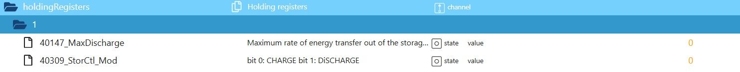

    Hallo Zusammen,
    ich möchte meiner Fronius Batterie welche über einem Fronius Verto angeschlossen ist über den Modbus steuern. Verbindung zum Gerät steht. Leider bleiben meine Werte orange. Wo könnte der Fehler sein das ich keine Werte erhalte.
    Danke für die Tipps
    Edit: Fehler gefunden. Haken bin „Alias“ rausgenommen. Leider finde ich auch keine Modbus Register Liste für den Verto. Falls jemand eine hat oder wo ich sie finden kann. Danke.

      @tomowner sagte in Fronius Batterie über Modbus steuern:
      welchen Typ haben die Register laut Bedienungsanleitung?
