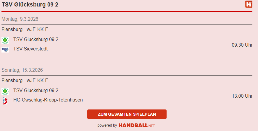

        Das entfernt einerseits den DOM-Fehler in der Entwicklerkonsole, und ich sehe im Editor das Widget.

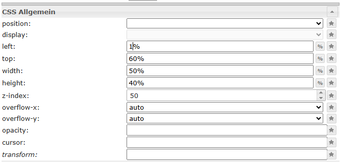

        In der Runtime ist das Widget aber leider nicht zu sehen. Wenn ich mir in der Entwicklerkonsole den container handball-spielplan suche erscheint oben links auf der Seite nur 293aa553-a70b-401a-b39a-2caf313b70c9-image.png obwohl die Abmessungen so angegeben sind.

            so funktioniert es.
            problem war der binding mechanismus von vis. dieser hat ein teil des scripts als binding konstrukt erkannt und überschrieben.
            wenn man das script umformatiert, klappt es
