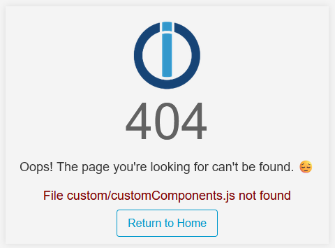

    nach Update auf die Version 2.0.0 (und auch jetzt noch nach Update auf 3.0.0) kann ich in den Adapter-Einstellungen den Reiter "Status" nicht mehr aufrufen. Es erscheint dieser Fehler:
    Im Ordner /opt/iobroker/iobroker-data/files/acme.admin/custom/ befindet sich diese Datei auch nicht!
    Bei direktem Aufruf der kompletten URL kommt entsprechend ein:
    Ist das noch ein Überbleibsel aus der alten Version durch das Update?

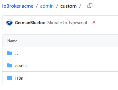

      Auch im github gibt es allerdings im Ordner admin/custom diese Datei customComponents.js nicht:
