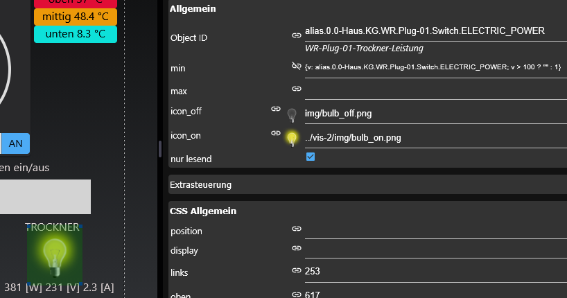

    Hallo zusammen!
    Wahrscheinlich kann ich das genannte bulb on/off per min. max. Felder nicht so "missbrauchen" wie ich es mir folgend denke.
    Ich möchte einen Watt Wert eines Plugs mit 2 Bildern verknüpfen.
    D.h. Glühbirne aus = Watt Wert <100 W
    D.h. Glühbirne an = Watt Wert >100 W
    bzw. Glühbirne an, wenn Watt Wert zwischen min. 100 -> max. 2500
    Wie ist das min. und max. Feld genau zu verstehen?
    Danke schon mal für s auf die Sprünge helfen.

    Ich habe es nun mit einem Binding versucht und dem unteren Grenzwert von 100 W.
    Es scheint so, wenn bei min und bei max derselbe Wert z.B. hier "1" steht,
    die leuchtende Glühlampe angezogen wird.
    Wenn bei max ein anderer Wert steht als in min, dann zieht die erloschene Glühlampe an.
    Ich steig trotzdem nicht ganz dahinter. hmh

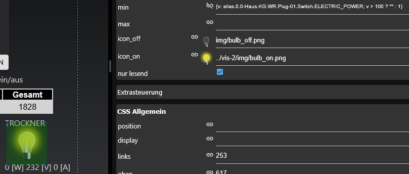

    EDIT #2
    Ich glaube jetzt hab ich es kapiert.
    Die VIS-2 Editierung aktualisiert den BULB (das Bild) auch nicht immer simultan und richtig.
    In der Runtime / der tatsächlichen VIS-Oberfläche kann es sein, dass es erloschen zeigt und in der Editierung zeigt es fälschlich noch eine glühende Lampe an.
    Soweit ich es jetzt kapiert habe muss ich nur den MIN Wert als untere Grenze definieren,
    es jedoch auf Wert "" (nichts) oder 1 definieren als Ergebnis, dass im Min Feld hinterlegt wird. (und nicht meine 100 oder 2500 hinterlegen.
    Somit >100 W ist true und "" wird geschrieben, dann ist der BULB leuchtend.
    Somit <100 W ist false und 1 wird geschrieben, dann ist der BULB erloschen.

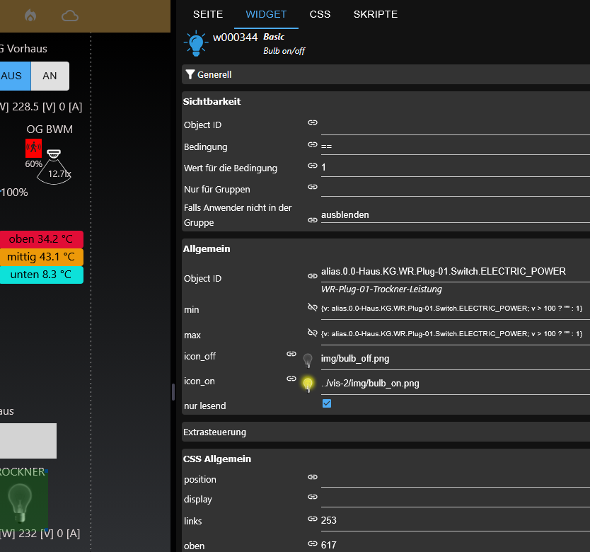

    EDIT #3
    Wenn der Watt Wert bei 0 (eigentlich 0,13 ohne Rundung) ist, dann mit o.a. Einstellung wird die leuchtende BULB gezeigt.
    Was falsch ist, da meine untere Grenze 100 W unterschritten ist...
    Das verwirrt mich, warum es bei 2 Watt funktioniert und bei 0 (0,13) nicht. :-/
    Wenn ich jetzt die 1 in den MAX Wert schreibe, wird die erloschene BULB gezeigt...
