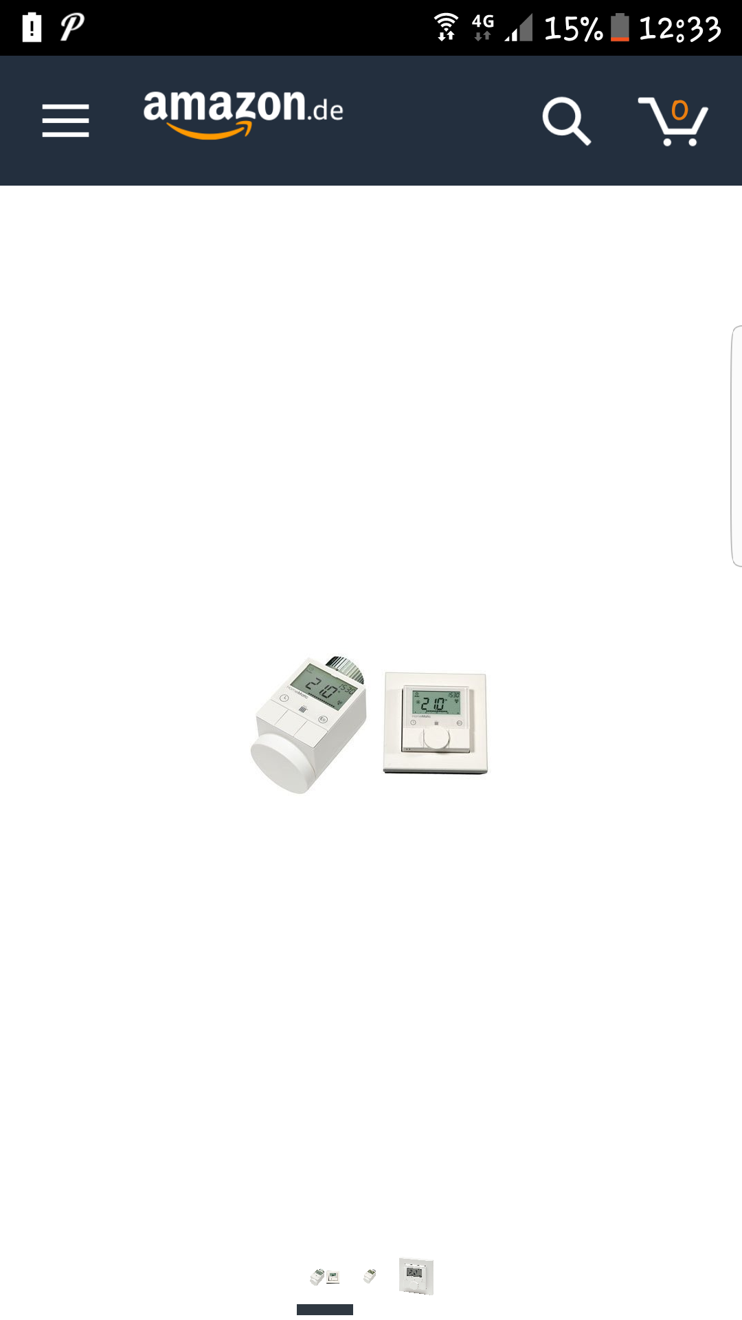

    Hallo.
    Ich habe die 2 Aktoren wie auf dem Bild mit meiner ccu2 installirt, und es läuft auch sehr Gut.
    Jetzt habe ich den IOBroker installirt und habe auch schon so einige sachen über Alexa im Broker installirt.
    Jetzt möchte ich noch das Wandthermostat über Alexa steuern lassen.
    Wie kann ich das machen???
    Brauche Hilfe!!!

      Der passende Datenpunkt ist Set-Semperatur und das funktioniert super. Ich habe die beiden Geräte zu einer Gruppe in der CCU zusammengefasst und spreche über Alexa nur den Raumfühler an und der transportiert die Temperatur dann an das Ventil.
