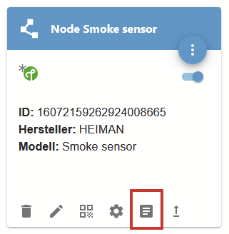

      Guten Morgen @Duffy,
      folgende Fragen fallen mir dazu ein:
      • Welche Matter Adapterversion hast du installiert?
      • Kannst du die Steckdose über dein Matter Ökosystem (Apple, Google, ...) schalten?
      • Poste hier einmal die "Output debug details this node" (siehe Screenshot)
      • Gibt es die Möglichkeit die Steckdose auf Werkseinstellungen zurückzusetzen?
      • Matter Adapter auf Debug Log Level stellen und in der Instanz die erweiterten Debuginformationen aktivieren. (Optional: einmal log komplett löschen) und das Gerät einmal neu im Matter controller anlernen. Das Log dann einmal hier posten, dann können wir zusammen einmal drüberschauen

        Output debug details this node:
          Endpoint 0 (MA-rootnode):

                @Duffy Hi, dann am besten bitte einmal ein issue https://github.com/ioBroker/ioBroker.matter/issues anlegen inkl. eines neuen Logs von der Kopplung mit dem Matter 1.0.0 Adapter.
                • DuffyD Duffy
                  Hallo Feuersturm,
                  ich habe die Version 0.5.6 installiert.
                  Ja über Apple kann ich die Steckdose schalten. Was ich hier vielleicht noch erwähnen will ist das ich die Steckdose(n) immer über Apple in de Matter Adapter einbinden muß da es direkt mit dem Adapter nicht klappt.

                  @feuersturm
                  den Log so wie auch hier bzw. wie von dir oben geschrieben:?
                  sagte in Matter Datenpunkt OnOffPlugInUnite-x wird nicht angelegt:
                  Copy to Clipboard

                    FeuersturmF Offline
                    FeuersturmF Offline
                    Feuersturm
                    @Duffy ja dann aber einmal die Daten neu erzeugen mit der matter Adapter Version 1.0.0
