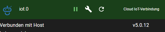

              @ara Ist im latest, nicht im Stable.
              • araA Offline
                araA Offline
                ara
                Installiert.
                Keine Änderung in diesem Punkt.
                Steuerung alexa -> iobroker schaltet zustände sauber um
                iobroker -> alexa zeigt keine Änderung in der Alexa-app.
                • araA ara
                  Installiert.
